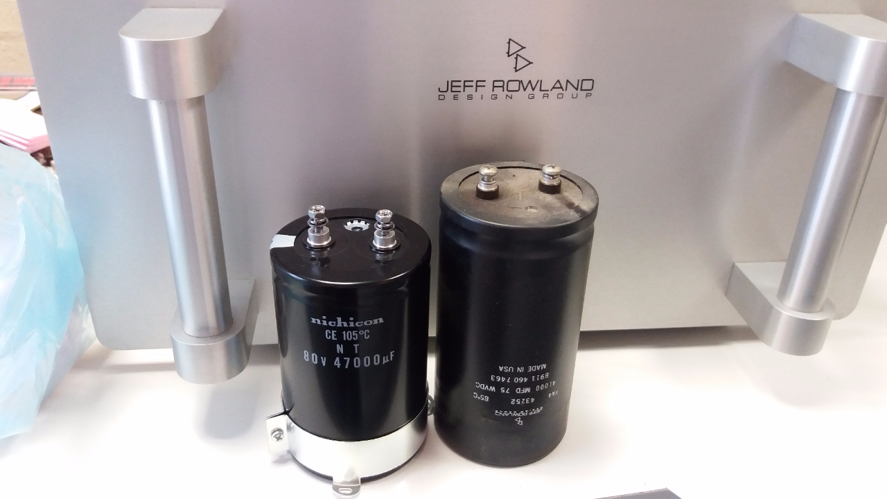

Tout d'abord lors de notre première rencontre il m'a demander si je voulais remplacer les gros condensateurs de filtrage,et pour moi ce serait trop bête de ne pas le faire maintenant.
J'ai encore de mauvais souvenir de ces km parcouru par temps de canicule et tout celà sans climatisation :sweat:
Voilà de beau condo et les anciens cote à cote .

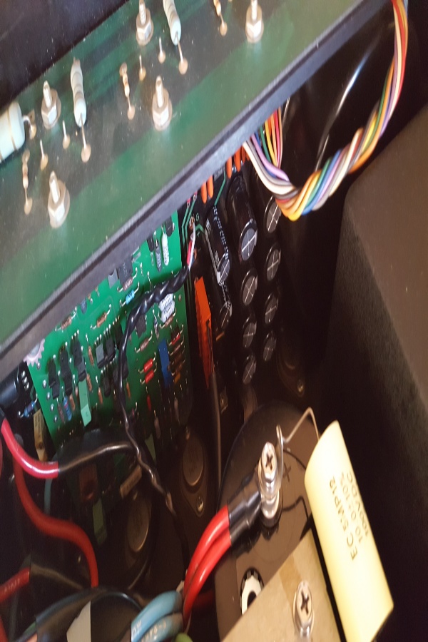

Touts les chimiques remplacer et un gros nettoyage a été effectué dans l'appareil...découverte de poils à l'intérieur avec l'odeur qui va avec :ouaou:

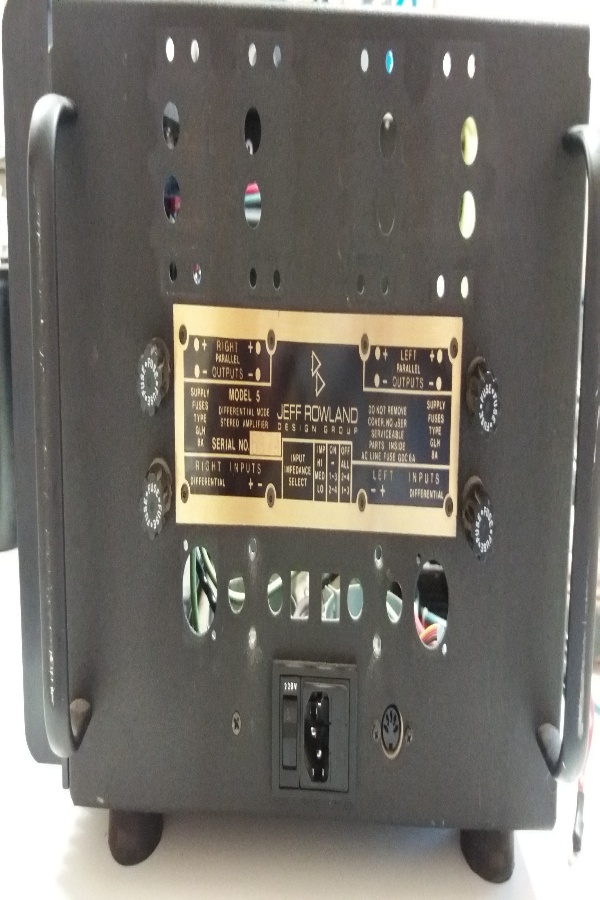

En démontant le bornier l'inspecteur a fait quelques découverte..; Impossible a voir sans enlever la carte tenu justement par ce fichu bornier.
Il a du percer les rivets pour pouvoir le démonter.
Carte enlevée
Carte enlevée
Bornier démonté
Bornier démonté
