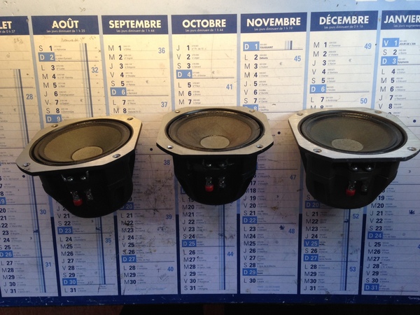

Aujourd'hui est arrivé le médium remporté aux enchères à 1 heure du matin.
Il est comme neuf et était absolument parfaitement bien emballé. Ça fait plaisir !
Avec les 123-1, je les trouve vraiment très beaux ces HP JBL :

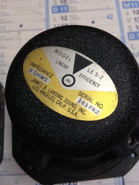

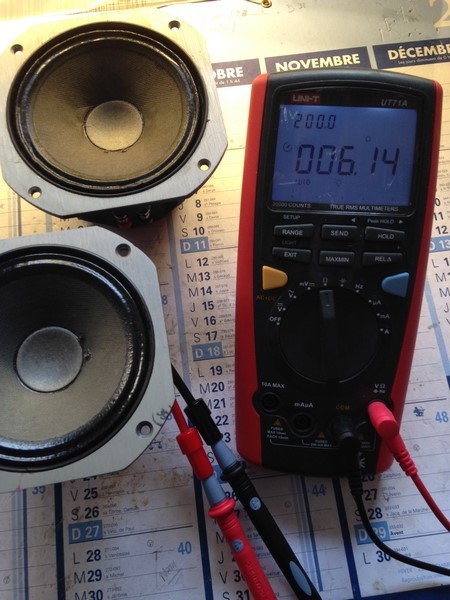

J'ai aussi un petit doute sur ce Hp original, car il a une impédance légèrement inférieure à 4 ohms au lieu des 8 initiaux ...
J'ai l'impression qu'il a été décapoté et surement réparé au niveau de la bobine, ( retrait de quelques spires ?) ce qui expliquerait la baisse d’impédance mesurée.
Pour les spécialistes du forum, quel serait l'impact dans la restitution musicale, dans le cas de 2 indépendances impédances différentes entre les 2 HP middle des 2 enceintes ?
Quel risque prendrais-je si je redécapote le HP douteux ? Décentrage de la bobine ? Aucun risque ?

pvphil a écrit : quel serait l'impact dans la restitution musicale, dans le cas de 2 indépendances différentes entre les 2 HP middle des 2 enceintes ?
"2 indépendances" .. tu veux sans doute parler d' impédance ? ...
Il n' y a que les mesures qui peuvent parler ... courbes d' impédance et de réponse .. et puis le tout est de savoir si tu perçois des différences à l' écoute car après tout, ce ne sont pas les mesures que tu écoutes mais les haut-parleurs et la musique qu' ils reproduisent.
Mais pourquoi faire ? ? ? ? ... Pourquoi jouer à l' apprenti sorcier avant d' avoir fait des mesures..?pvphil a écrit : Quel risque prendrais-je si je redécapote le HP douteux ? Décentrage de la bobine ? Aucun risque ?

Je trouve ces 2 mesures en statique pour les 2 HP. Je m’interroge sur les raisons d'un tel écart.
C'est un problème pour quelqu'un de se poser la question ?
Je réitère ma question. Que se passe t'il quand on enlève ce capot qui est fixé par 4 vis cruciformes ?

Bon ... alors je vais prendre ta question dans l' autre sens.
Que comptes-tu faire une fois démonté ce haut-parleur ...?
Si certaines spires se sont mises en court-circuit, tu ne vas pas refaire l' isolant ! tu ne vas pas y rajouter des spires ! alors que peux-tu faire ? ... rien ! sinon changer la bobine ou la faire refaire à l' identique (sachant que ces dernières sont bobinées de fil plat sur champ et sur un support papier).
Dans tous les cas il n' y a que les mesures qui détermineront si un démontage pour une éventuelle réfection est envisageable.
Je ne vois pas ce que l' on peut te répondre de mieux.

Tu sais donc qu' une mesure à l' ohmmètre, que tu appelles "statique", ne prend en compte que la valeur de résistance de la bobine ... et rien d' autre ! Elle n' est qu' un "aperçu" mais en en aucun cas le reflet de la courbe d' impédance en fréquence .. qui peut monter très haut et descendre plus bas fonction de la fréquence ..
Si tu as un peu de matériel, réfère toi par exemple au paragraphe 4 de ce sujet ...

De toute façon, ce n'est pas une question d'impédance moyenne.
T'as un HP qui a quelques spires en court-jus.
