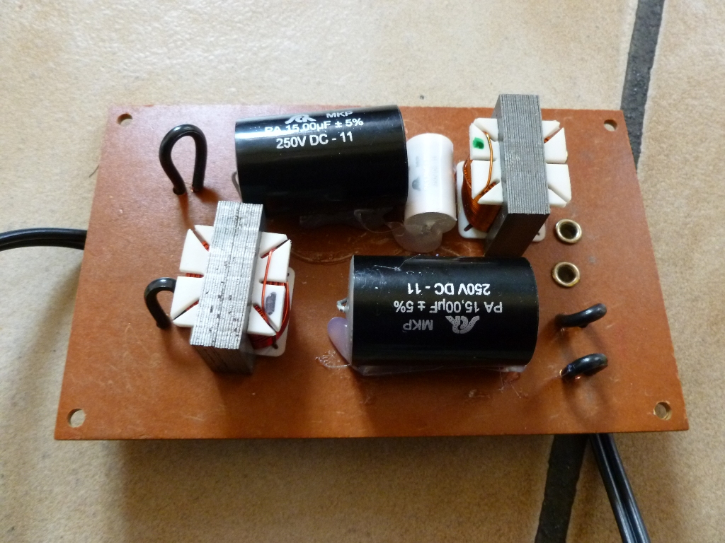

Je vous montre quand même quelques photos du filtre que j'ai refait avant que Philippe ne vienne récuperer ses bêtes, les condos SCR d'origine avaient dérivé, je les ai remplacé d'un commun accord par des SCR MKP.
Soit dit en passant, le remplacement des selfs par des selfs à air moins vite saturables "pourrait" changer le rendu.

cela me parait illusoire, autant sur des fortes puissances, avec des enceintes à bas rendement, on peut imaginer "saturer" les selfs, autant avec des rendements élevés comme les Cabasse cela me parait difficile.Clavette a écrit : Soit dit en passant, le remplacement des selfs par des selfs à air moins vite saturables "pourrait" changer le rendu.
et les changer avec le risque de modifier l'équilibre par une modif de la résistance interne.
cela dit, moi, j'aurais essayé des changer la valeur des condos de coupures pour modifier le raccordement médium/aigu. tant qu'on y était...
mais je dis ça je dis rien. :helloman:
Phil.
