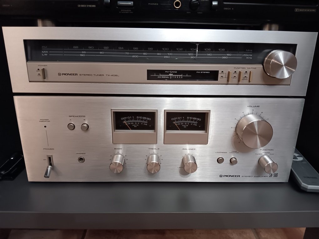

J'ai eu la chance de retomber sur un autre Pioneer SA-506, que j'ai eu pour une bouchée de pain, et qui fonctionne parfaitement. Le voici donc :

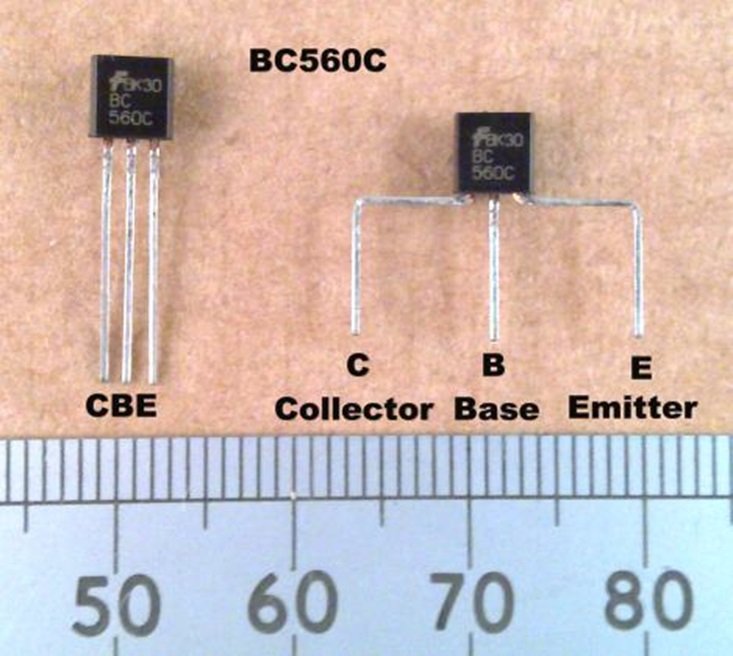

Bon, mon ampli commençait à "craquer" ces derniers jours. En fait, je connais le problème, puisque je l'ai déjà corrigé sur mon premier SA 506, ce sont les 2SA798 qui sont incriminés. Par contre, le gros problème est qu'ils ne sont plus fabriqués et qu'il n'existe aucun équivalent, et que ceux qu'on peut trouver sur le net sont des contrefaçons de très mauvaise qualité !
J'en ai acheté il y a quelques temps pour mon premier SA 506, et heureusement que j'ai essayé sur une enceinte de tests sans valeur, elle a sauté en moins d'une demi seconde !
Donc à l'époque, et en faisant des recherches sur le net, j'ai trouvé qu'il était possible de les remplacer par des BC560C qu'il faut accoupler thermiquement et revoir les branchements (des pattes se croisent pour retrouver le brochage du 2SA798).

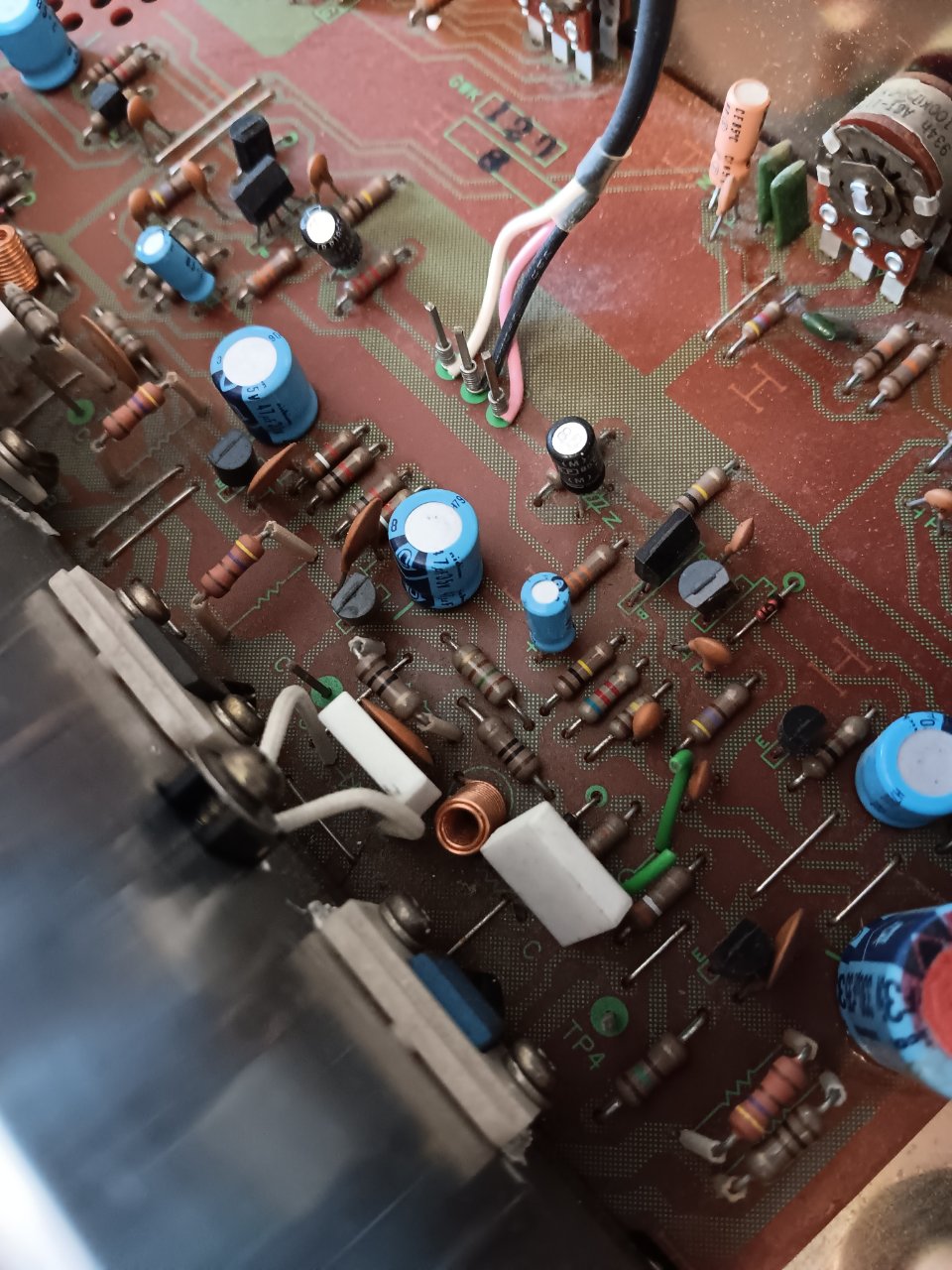

Tout d'abord l'ampli ouvert :
Ensuite l'intérieur avec les 2SA incriminés (ce sont des transistors à 5 pattes, donc des double transistors) :

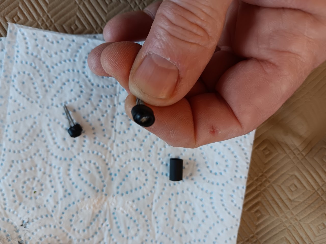

Voici maintenant la préparation des BC560C. Ils sont montées par deux (j'ai pris plusieurs BC560C pour pouvoir les appairer en fonction de leur gain mesuré avec un multimètre, afin d'éviter ensuite au maximum des possibilités d'offset trop important, ce qui peut être destructeur pour les enceintes). J'ai mis un peu de pâte thermique entre les deux surfaces planes, et j'ai assemblé le tout avec de la gaine thermo.
Ensuite, j'ai suivi le brochage des BC560C par rapport à celui du 2SA798. Il faut assembler les deux émetteurs et croiser les pattes des bases avec les collecteurs.
On obtient alors ceci :
