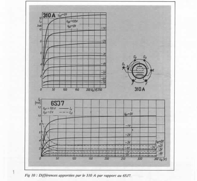

Le tube amont, la pentode ouest terne électrique WE 310A ou 310B, utilisée à juste titre par les fous-furieux japonais, Tanaka en tête, est devenue introuvable. Elle était capable avec 6% de distorsion de fournir les 50Veff soit 70Vc à la 300B.
Il y a aussi la fameuse 6SJ7, autre pentode remarquable, utilisée par un certain Anzaï. Voici les caractéristiques de ces deux pentodes ;

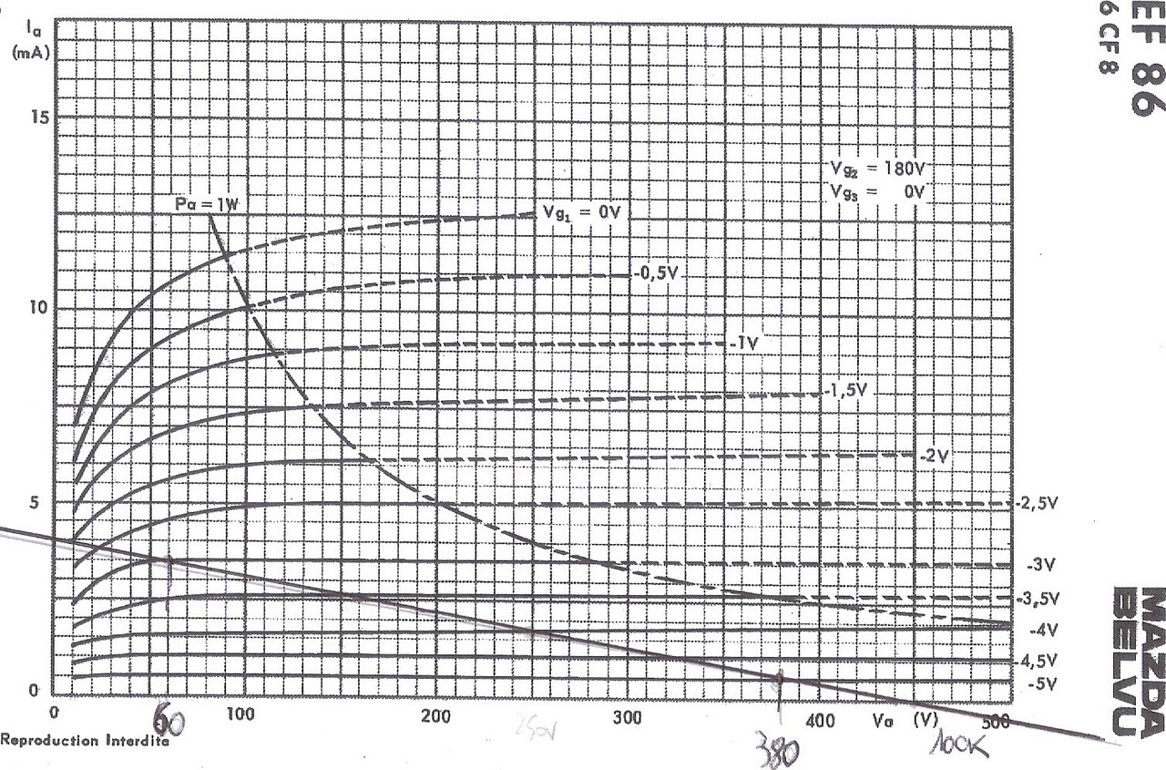

Rhooo, que voyons -nous de beau ? Monsieur Mazda Belvu nous dit qu'avec 400V de tension d’alimentation et une charge de 100K , nous obtenons 85Veff en sortie pour 0,6Veff en entrée. (gain de 140)
Et on peut faire plus. Amusons nous à tracer la droite de charge pour une tension d’alimentation de 450V une charge de 100K et une tension écran de 180V :
Pour un swing de 2V (crête à crête) la tension passe de 380 V maxi à 60 V mini. Soit donc 320V crête à crête, c'est à dire 113Veff.
Nous avons donc un gain de 320/2 = 160. C'est-à-dire que pour 0,7V en entrée, nous avons 113V en sortie. Nous obtiendrons donc 80Veff avec 0,5Veff en entrée avec une distorsion inférieure à 5%. Notre étage de puissance (encore un avantage du charge cathodique) a une impédance d’entrée bien plus grande que le montage anode commune, l’étage d’entrée s’en trouvera encore plus soulagé.

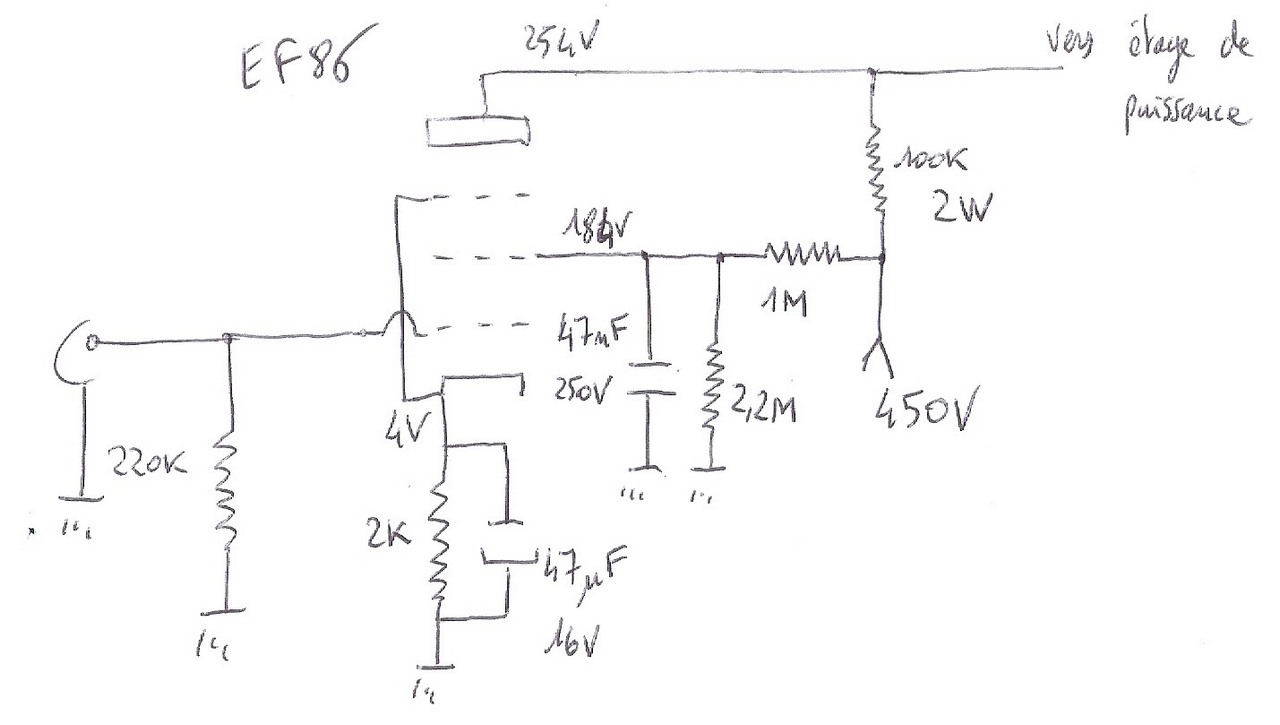

Nous pouvons donc à présent dessiner notre étage d'entrée car nous avons toutes les données.
Le vouali avec celui de puissance : Rien de bien compliqué... si vous avez des questions, n'hésitez pas. On développera.
