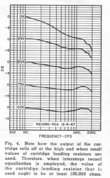

Attention, la VRII demande une résistance de charge de 100K ... il faut faire des éssais
http://www.lencoheaven.net/forum/index.php?topic=2569.0

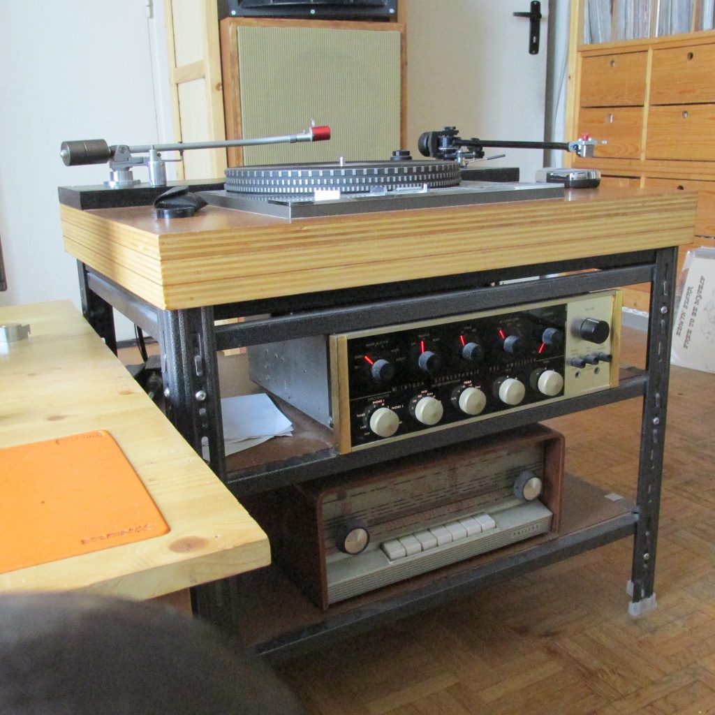

A la demande générale voici des photos de mon système mono Les bras sont un jelco 12" pour la GE et un ortophon modifié en 12" trouvé sur e bay Dessous vous pouvez voir mon preampli mcintosh C20 trouvé en brocante en état d’épave et que j'ai eut la mauvaise idée de vouloir faire restaurer (au final cela m'a couté plus cher qu'un exemplaire mint ) Encore dessous un tuner a tubes philips qui fonctionne mais pas trop bien (il faut le faire chauffer 48 h pour espérer avoir un petit peu d’aiguës
Messages : 3986
Re: Souvenirs de 78 tours et pochettes
Sacré système mono :love:

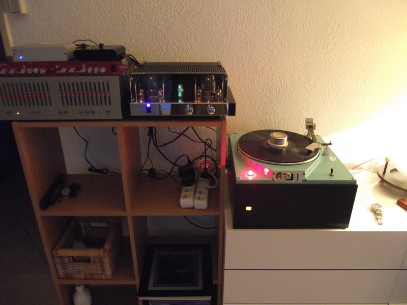

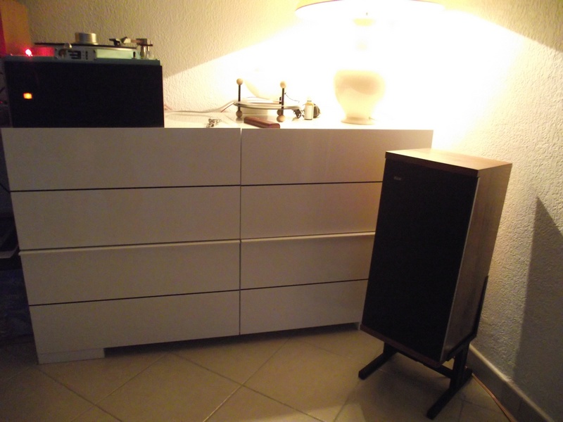

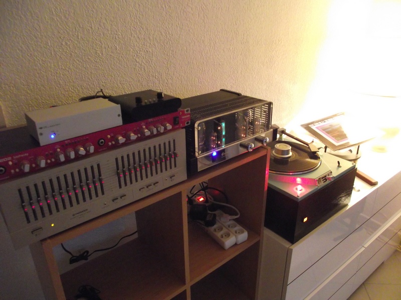

:hello: un petit bonsoir et des nouvelles de mon côté.
En attendant le stylus parti des US j'ai installé ce petit ensemble pour faire mes écoutes 78t.
Avant de démonter la DL-103R je me régale un peu en écoutant la série des "Night Train Vol 1,2 et 3" :miam: .

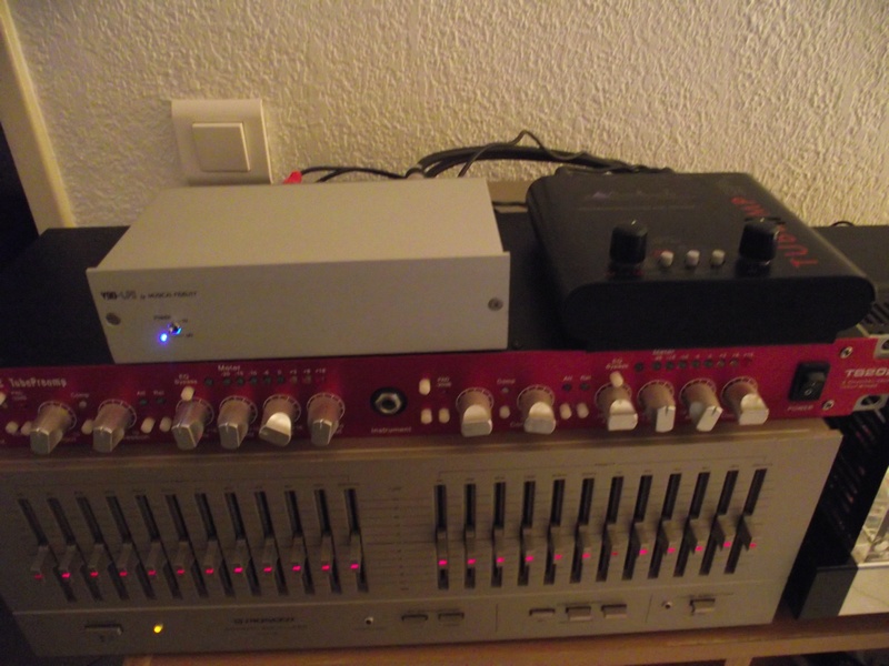

Comme il n'y a pas d'entrée phono sur le Dared, je passe par un préamp RIAA MC /MM "Musical Fidelity V90-LPS".
Pour limiter les risques wafesques ( c'est notre chambre ), j'ai pris les DM4, d'une part parce que je les adore et qu'elles sont fantastiques, mais aussi parce qu'elles sont assez petites et qu'avec leurs supports, l'aspirateur passe dessous ...
Ici, une partie du matériel câblés pour faire les futurs essais et écoutes de mes 78t, une fois que la prochaine cellule appropriée sera arrivée.
Pour le plaisir, j'ai installé du tube : Ampli "Dared" ainsi que les 2 pré-amplis micro, aussi à tubes, "SM Pro Audio TB202" et "Art Tube MP".
Je ferai les essais de réglage de courbes avec cet equal Pioneer mais il y a aussi un équal mono paramétrique chez Art, le "ArtTube EQ".
Toutefois je pense que l'idéal serait un Behringer Ultra-Dyne Pro DSP9024 ou DSP8000 car ils sont programmables et à mémoires.
Il m'a quand même fallu 3 h pour tout installer et aussi fabriquer les cordons "stéréo /mono" nécessaires. :sweat:
Mais quel plaisir, aucune ronflette ou buzz énervant, ça fonctionne bien du premier coup. :cheer:

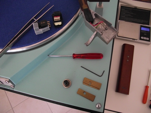

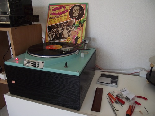

Les petites avancées à ce soir ...

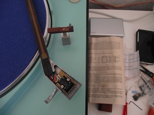

Au revoir Denon :pleure2: , bonjour Shure :hello:
A faire au calme, à jeun et reposé .... c’était vraiment le truc qui me faisait le plus soucis à faire...
Heureusement que je suis bien équipé, depuis toutes ces années, en vis de cellules.
Heureusement aussi que j'ai acheté ce bras neuf NOS avec toutes les petites plaques en laiton....
Apres plusieurs essais j'ai finalement adopté un 1.8 g afin de pouvoir passer aussi mes 33t en MM .
Je trouverai une solution pour charger plus si il le faut en 78t. C'est l’inconvénient de ce très joli bras dont le contre poids est fixe.
Un petit clin d' oeil à Chambi, et aussi pour rester dans l'ambiance, passage en MM sur le préampli Musical Fidelity et hop ! à l'écoute un double LP de Xavier Cugat de 1975.
La pochette est, certes un peu marquée, mais les 2 disques sont absolument en parfait états et comme neufs.
L' enregistrement est un vrai régal pour celui qui aime ces rythmes Rumba Boléro ChaCha et grandes formations d'orchestre.
Miaou !
