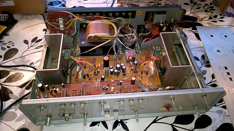

Petite trouvaille du weekend: un Akai am2400, dans son jus. :cheer:
Dépoussiérage et branchement vite fait Samedi, après vérif des tensions d'offset avant d'y mettre des enceintes.
J'ai testé l'entrée "phono" et "aux" en direct du PC, ça m'a semblé sympathique, sonorité très chaleureuse.
Juste des petits crachouillis sur certains potentiomètres et certains switch.

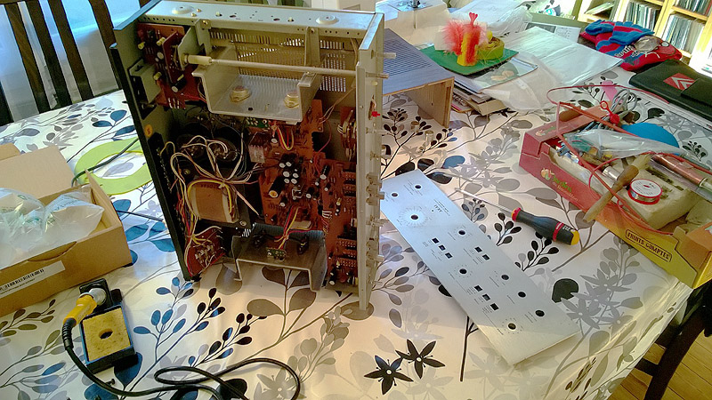

Aujourd'hui j'en ai profité pour pousser un peu plus loin l'état des lieux de cet appareil.
Déjà un démontage plus poussé pour un nettoyage plus minutieux, la façade ainsi que les boutons ont été nettoyé à l'eau savonneuse.
Il reste des traces sur la façade alu, je tenterai peut être un dégraissage à l'essence F ou alcool à brûler sur les zones sales.
La première chose à faire, la modif en 240V pour ne pas faire surchauffer inutilement l'appareil.
240v
240v
Ensuite, un contrôle de la tension de repos: 40mv à gauche, 10mv à droite... et correction à 30 partout. ;)
Par la suite, je vais lister les condensateurs chimiques succeptibles d'être changés, même s'il avait l'air de plutôt bien fonctionner hier soir.

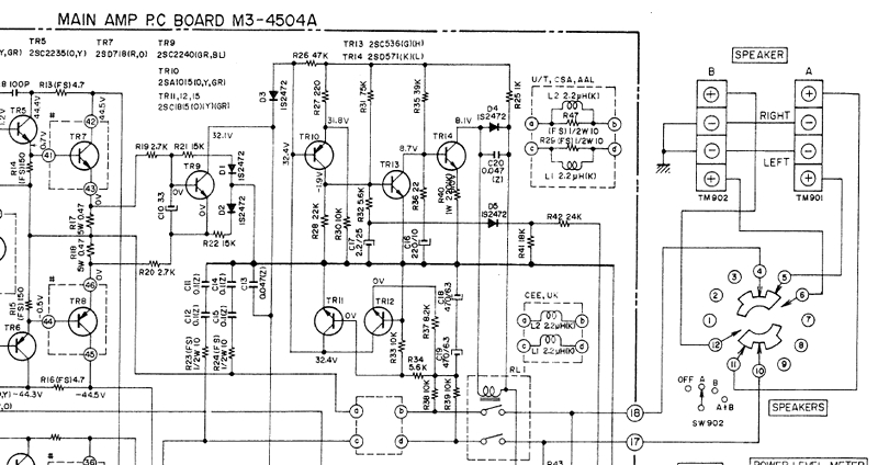

A propos de courant de repos ce sont des tensions en mV qu'on mesure. Y a pas un hic ?

Le courant de repos se mesure en Ampères (ou plutôt milliampères dans ce cas) en ouvrant le circuit et en y insérant un ampèremètre.
Mais on peut également utiliser la loi d'ohm et donc mesurer une tension au borne d'une résistance.

La mesure du courant de repos aux bornes de deux transistors est donc en faite une mesure de tension réalisée aux bornes d'une résistance qui relie ces deux mêmes transistors je suppose. Je vais aller voir le plan est essayer d'identifier cette résistance.

Je viens d'aller jeter un oeil sur le schéma électrique de l'AM-2450. En fait quand on branche le voltmètre aux bornes 43 et 46 des transistors TR7 et TR8 on mesure en réalité la tension aux bornes des résistances en série R17 et R18. Même raisonnement pour l'autre canal. C'est bien ça ?
