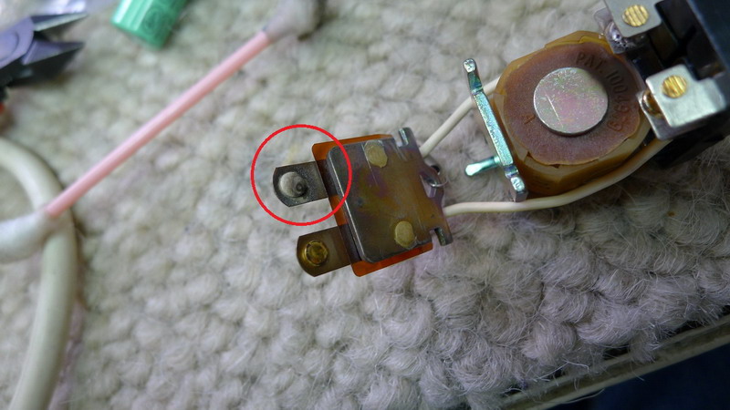

Salut
Pourrais tu me dire si tu changes systématiquement le relais pas un neuf ? de quel marque svp.
Merci à toi,
Laurent
Laurent
"Quality is never an accident"
OLDMARANTZ
Messages : 2188
Re: Sansui AU-11000A AU-9900
Message par OLDMARANTZ »
Il faut voir l'etat des contact du relais ca se nettoie si pas brulé comme ceux la avec un stylo fible de verre (fiberglass) ou un chiffon avec de l'alcool pour le changer il faut voir du coté des relais de marque finder on trouve des remplacants pin pour pin avec la même tension...
