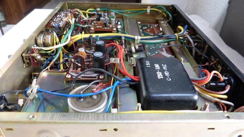

La construction a l'air sérieuse, j'ai connu des modèles beaucoup plus fouillis...
17Vue dessus (2).jpeg (44.53 Kio) Vu 2344 fois

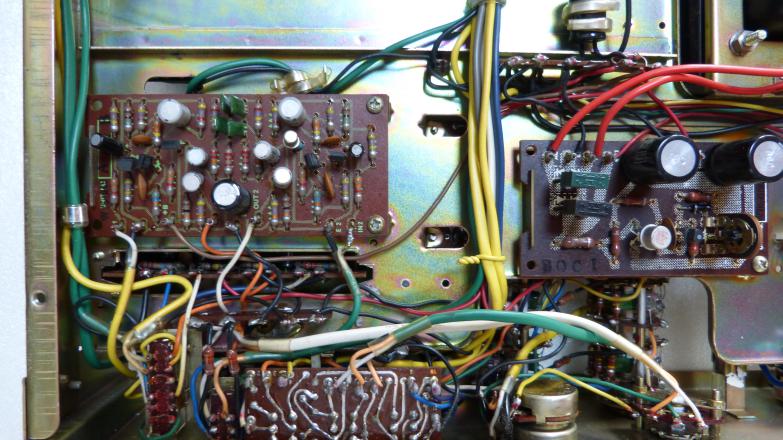

Le lingot mystérieux, à découvrir ...
20Le lingot.jpeg (44.66 Kio) Vu 2344 fois
21Lingot ouvert 1.jpeg (38.74 Kio) Vu 2344 fois

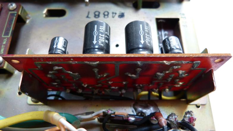

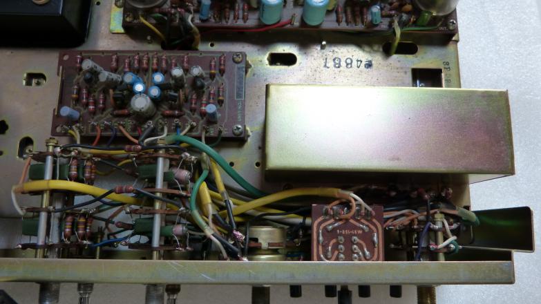

22Lingot ouvert 2.jpeg (44.29 Kio) Vu 2344 fois
23Lingot ouvert 3.jpeg (59.46 Kio) Vu 2344 fois

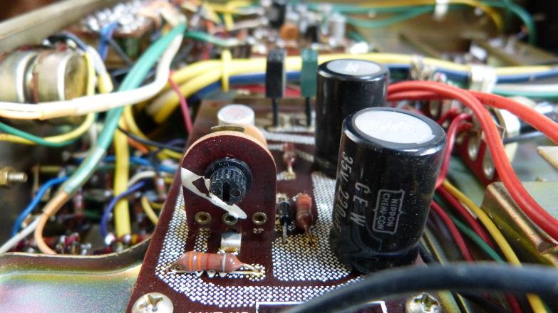

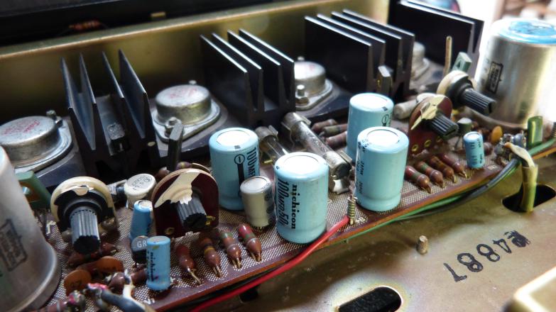

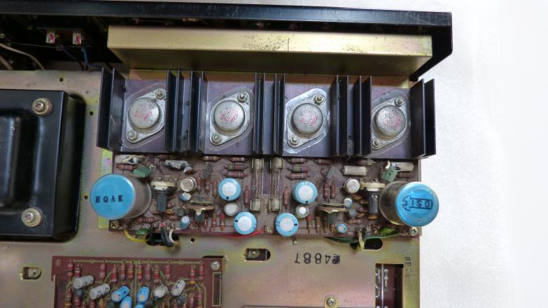

Les résistances blanches sont quelque peu "explosées", est-ce dû à la chaleur des transistors et du radiateur proches ou au vieillissement ?
27interne 5.jpeg (59.56 Kio) Vu 2344 fois
Ni l'un , ni l'autre . La seule raison qui fait craquer ces résistances (d'émetteur) c'est l' excès de courant qui les a traversées ! il y a fort à parier que les transistors de puissance sont HS ... :pleure2:
Si l'ampli fonctionne il faudra les changer sans attendre !

Bonsoir Inspecteur et merci. La bête "fonctionnait". Je ne vais donc pas la rallumer avant le changement de ces éléments vitaux.
