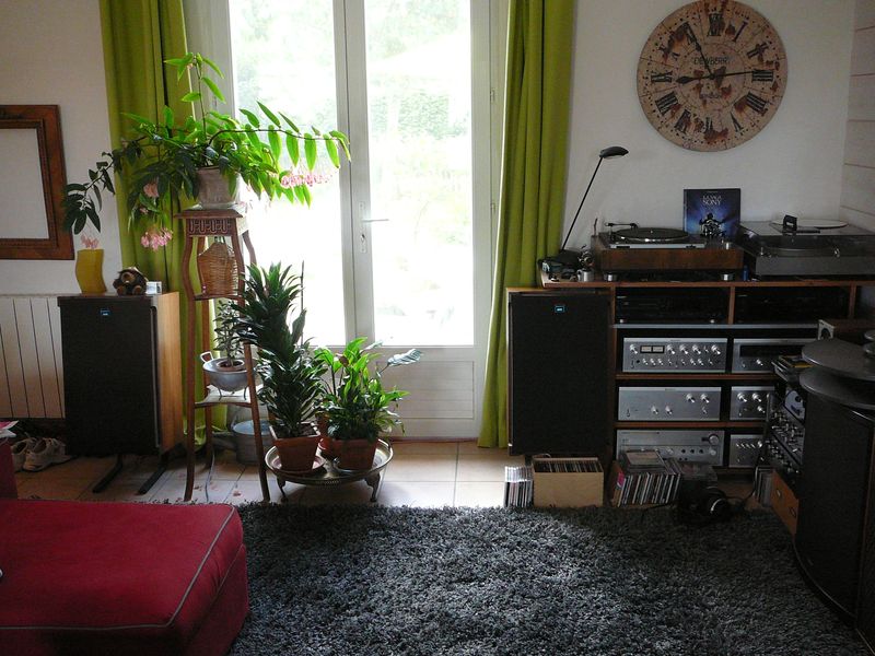

Une photo du système mieux installé.
Une enceinte et ses copains
L'ensemble avec les enceintes repositionnées
Merci encore aux aides que j'ai eu pour les enceintes.

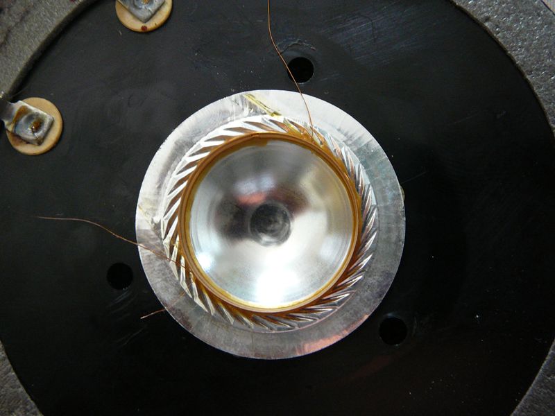

J'ai eu par un gentil forumeur une paire de logos Sony ULM pour me faire des pin's Sony :lol: et un tweeter HS.
Au démontage les deux fils de la bobine sont coupés, vite on ressoude et :colere: c'est pas ça c'est plus loing.
J'ai retrouvé le fil coupé sur la bobine mais hélas après soudure je n'ai plus que 0,9 ohms pour un 6 ohms c'est vraiment trop bas :spamafote:
Deux ou trois tofs pour vous montrer la forme particulière du noyau ULM Sony.
La membrane et la bobine coupée en son milieu, impossible à rattraper.

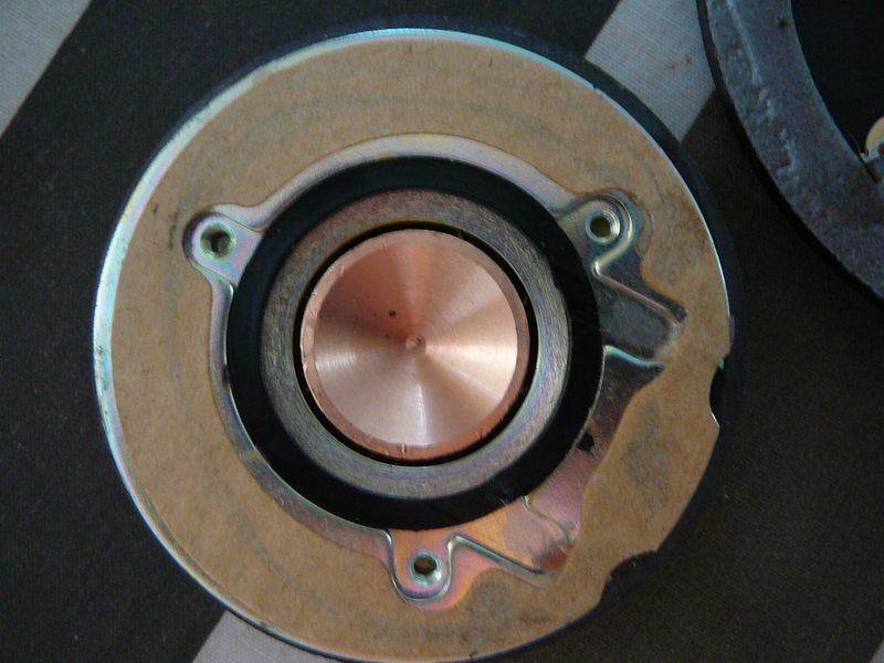

L'aimant cuivré avec l'usinage "charge creuse" en son centre

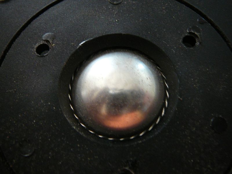

Le dôme et sa suspension...
Voila c'était la fausse joie de la soirée, merci à Raoul quand même. :hello:
