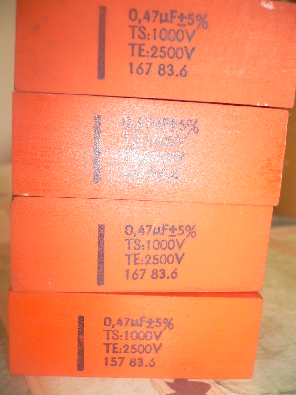

Sinon, on peut tomber à 0,47µF et j'ai ceci en boutique... fabrication spéciale Eurofarad. Si tu veux essayer, Christophe...
http://www.audiophonics.fr/fr/condensat ... -7433.html

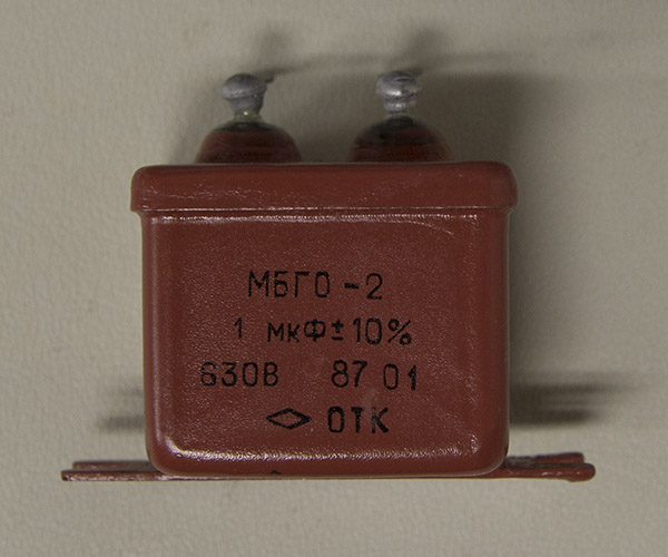

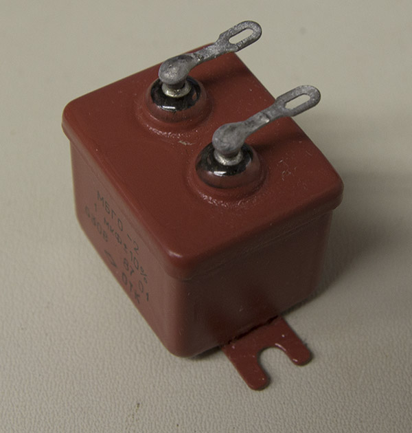

Moi j'ai ça si ça peut aider, ils ne sont pas bien gros,
des MBGO-2 1uf 630v
des MBGO-2 1uf 630v

C' est du condensateur à diélectrique Téflon que Christophe cherche...
