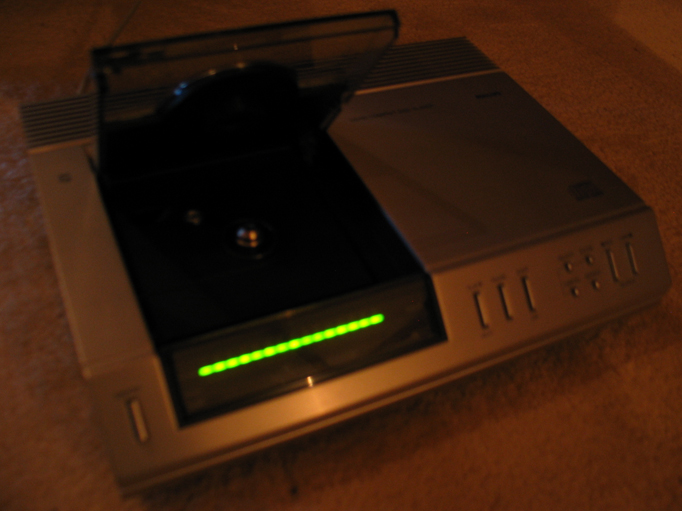

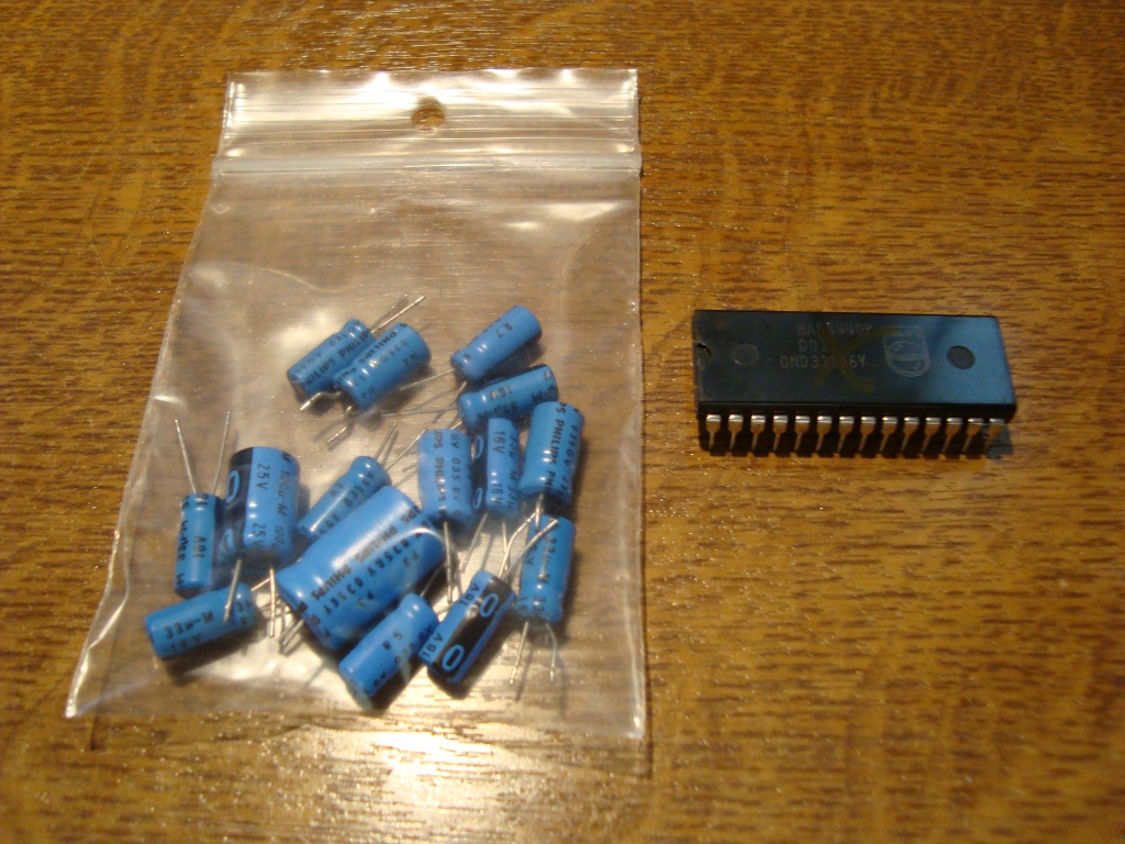

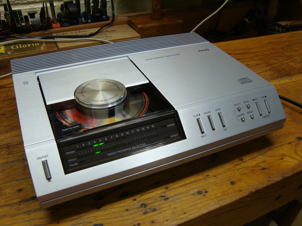

pour vous montrer ma petite dernière......encore une CD100 ! ! !
Elle a beaucoup souffert d'un stockage sauvage, des traces présentes sur l'aluminium et les garnitures, mais rien de bien grave heureusement ! ! !
Démontage de l'ensemble (tombée en panne après 10mn de fonctionnement)
Réfection de l'alimentation (condos).
Réfections soudures (comme d'hab).
Remontage......toujours en panne......mince, je cherche......j'trouve rien d'anormal.
Symptômes : le disque tourne, ensuite un bip, le disque redémarre encore une fois, un autre bip et puis s'arrête.
Je me focalise sur la carte SERVO et d'office enlève le MPU MAB8440, le remplace et.......ça fonctionne de nouveau, donc, celui d'origine n'a pas apprécié la mauvaise alimentation et ses condos pourris.
Exemple : 7µf mesuré pour un condo de 33µf et un ESR dans les hautes sphères, c'est chaque fois les petites valeurs qui sont mauvaises, les grosses capacités sont encore très bonnes, je n'ai d'ailleur pas changé ces condos ! ! !
La belle toute propre. Les pièces changées.
Le coupable.

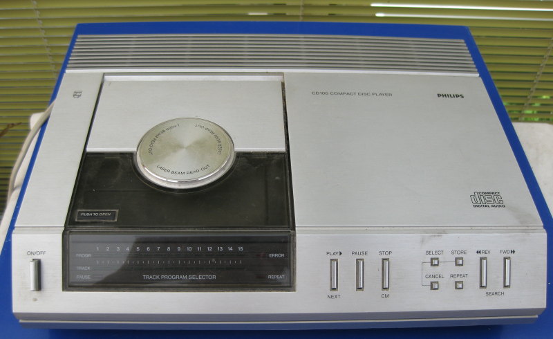

J'ai récupéré celui là pas trop moche au regard de la photo . Il est dans son jus quoi. En panne hélas...Le cd tourne...Il est même lu ...mais là c'est gros bouillon de bruits pas très ressemblants. J'ai aussi deux cd 104 en rade alors je me demande ( à vous aussi
) si il y a des trucs en commun qui pourrait ...ben oui qui pourrait...

Belle pièce, maintenant en ce qui concerne la panne, change en premier lieu tous les condos (surtout les petites valeurs) pour le reste, les composants d'une CD104 ne sont malheureusement pas compatibles avec la CD100 ! ! !
Par contre avec deux CD104 tu dois pouvoir en refaire une bonne c'est certain . . . . . .

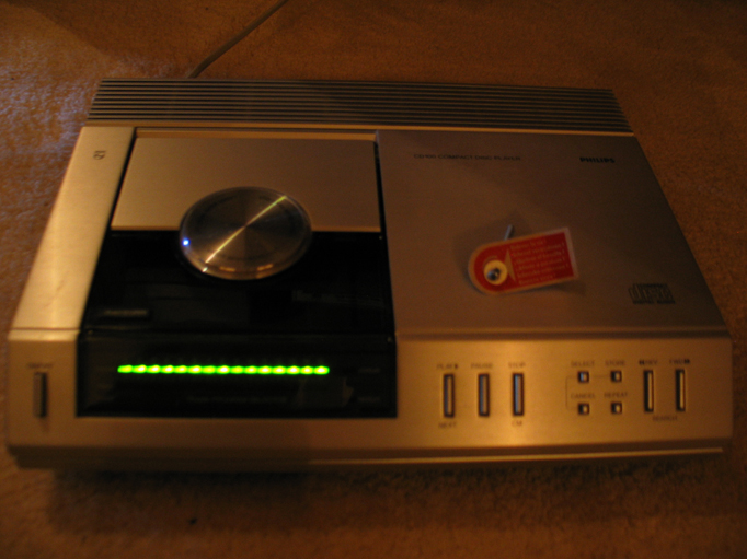

en voilà une de plus !
Achetée fonctionnelle, avec encore les vis de transport !
Mais a eut droit à un kit condo, elle crachotait un peu quand même.

Aaaaaaah la CD100 . . . . une légende, bravo pour ton achat.
PS: même observation qu'avec la SONY, tes photos sont un rien trop petites . . . .

Erreur corrigée, mais je m'aperçois qu'elles sont fort sombre, j'en ferai d'autres lors du prochain remaniement des appareils !
