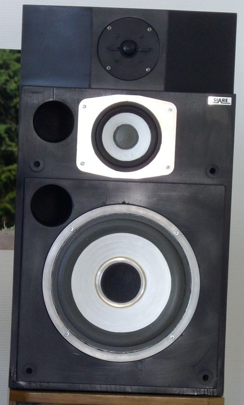

:salut: J'ai commencé,je conclus....
Remplacement de la mousse du fond par une plaque (2 à 3cm) de laine de chanvre,je trouve le grave plus net,meilleur amortissement.
P1210416 [800x600].JPG (58.84 Kio) Vu 1840 fois
Les miennes (enfin celle de gauche) en test rodage suspettes,et en même temps essais et mise au point de la B795
Espace 200.JPG (102.66 Kio) Vu 1841 fois
