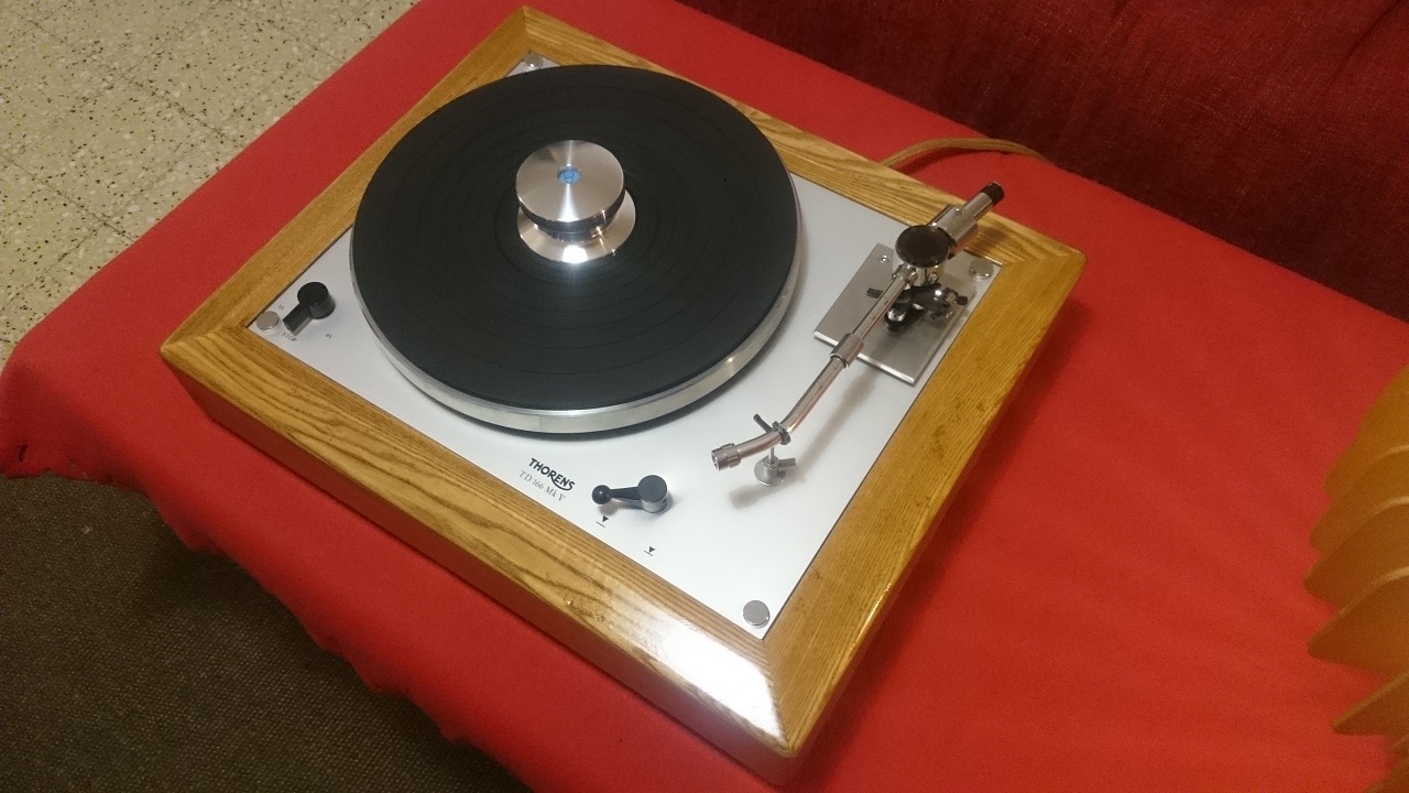

Merci à tous ;) content qu'elle plaise, comme l'a signalé Jean Luc j'ai essayé de rester au maximum de l'origine...vivement les tests audio.. pas encore décidé sur la teinte, je fais des essais..

hoplat a écrit :C'est le bouton vendu avec le bras et sont lift , le must là c'est que Sudiste ai adapté parfaitement e bras sur cette platine sans la dénaturer :yes!:
Tout à fait d'accord avec toi.

Sudiste a écrit :Merci à tous ;) content qu'elle plaise, comme l'a signalé Jean Luc j'ai essayé de rester au maximum de l'origine...vivement les tests audio.. pas encore décidé sur la teinte, je fais des essais..
Effectivement, très belle mise en valeur avec cet excellent bras AudioTechnica :yes!: .
Tu n' as plus qu' à virer la suspension de la contre-platine suspendue et tu devrais avoir une table de lecture qui gagne en précision, stabilité et dynamique.

Jolie plinthe et beau travail. Bravo !
J'espère que le choix du bras apportera le rendu attendu et un gain à la hauteur du travail réalisé !

On testera avec et sans... l'idéal serait de renforcer la platine aussi..mais j'ai mon idée pour faire simple,costaud et réversible..

Oupol a écrit :Jolie plinthe et beau travail. Bravo !
Ben j'espère aussi... sinon cela veut dire que j'ai plus qu'a passer à la L78 :tinostar:
Christian

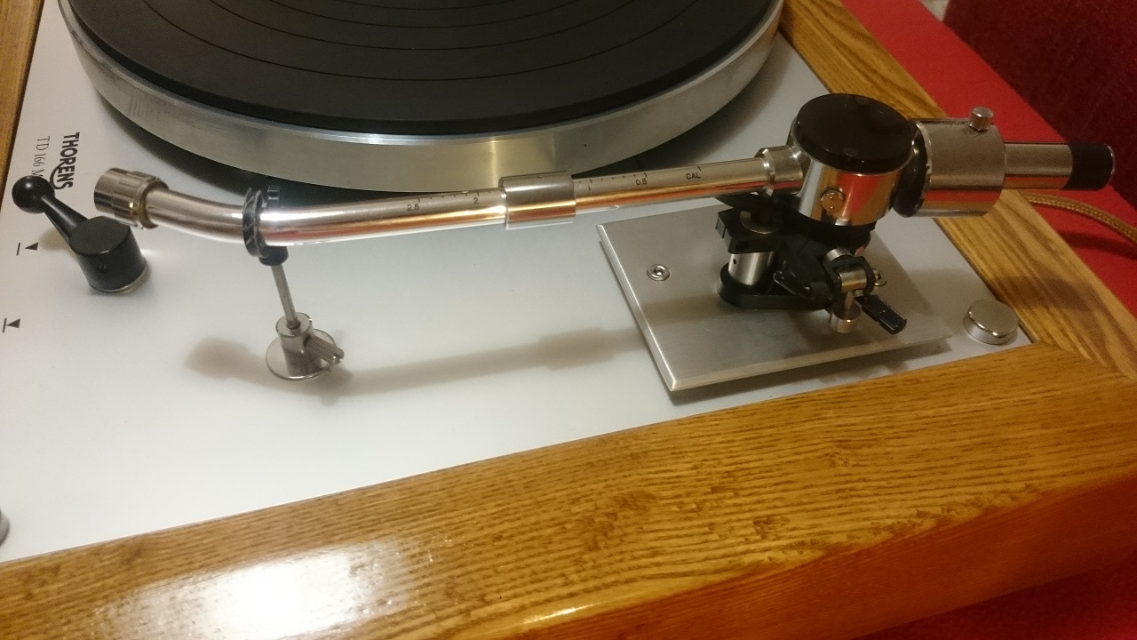

J'ai même dans l'idée d'adapter un bouton Thorens...mais c'est pas mal comme ça. Le problème , comme le bras est plus long et désaxé par rapport à l'origine le porte cellule tombe en plein au dessus du bouton lève bras d'origine...un peu gênant, le déplacé sur sa droite serait l'idéal..
J'avais pensé à refaire le dessus de platine en perçant au bon endroit avec une feuille de platine neuve.. mais Le prix reste rédhibitoire.. je cherche une autre solution.

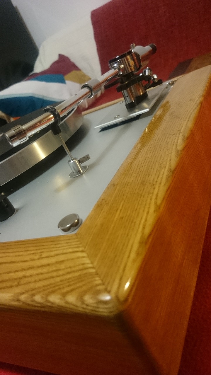

Des nouvelles du front lol...la 166 est pratiquement finie..
Reste à faire tous les réglages, plateau, hauteur bras, cellule...etc...bref, quelques photos.. :tinostar:
Bientôt les premiers tests et donc je ferai un CR avant/après.. :nicolas:

Elle est très jolie... Attention au presseur, le fond de palier est fragile et l'axe va s'user à vitesse grand V.
Tu me vires ça, et tu utilises un palet Michell, bien plus efficace (tu peux ajuster la hauteur sur l'axe et la force d'appui) et surtout léger, à la place.

salut, c'est celui qui se "clips" ou on visse pour serrer l'axe ?
