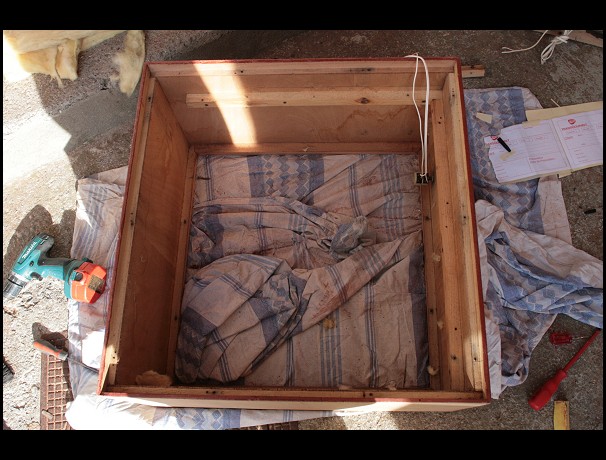

La restauration avance.
Après un petit ponçage, application d'un décapant bois à résidus secs. Trois applications successives avec grattage à la brosse métal et léger ponçage entre chaque utilisation du décapant. Je finis par un gros ponçage.

Suite et fin ce matin du décapage. J'ai retirer une partie de l'amortissant et constaté que la fabrication des caisses était un peu légère. La façade est vissée sans que ces dimensions ne lui permette un bon callage dans le cadre, ça flotte sévère sur les cotés.
Le bois n'a pas une grande densité, contrairement à ce que le poids des caisses laissait supposer. Le Vitavox pèse à lui seul 8kg.
La façade est démontable, je l'ai donc retirée pour nettoyer et rénover l'ensemble plus facilement. J'ai pu accéder au reste du tissus acoustique coincé autour des bords de la façade. Il était de couleur claire.
Je compte par la suite ajouter quelques tasseaux de renfort autour de la façade et peut-être ailleurs. Je réfléchis au fait de revoir la dispositions des HPs pour affiner la mise en phase. Reculer l'ensemble médiums/tweeters ou peut-être plus facilement, avancer les 12" Vitavox permettrait probablement cela.

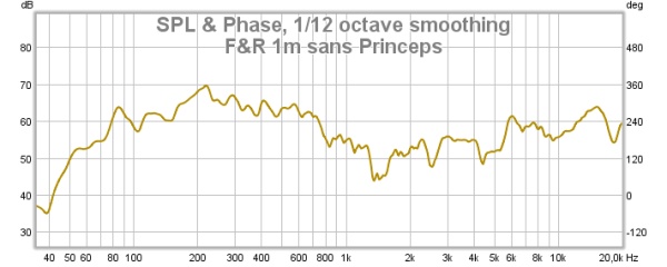

Quelques mesures faites à l'instant.
Tout d'abord faites à 1m devant le tweeter, légèrement plus bas.
La première courbe est faite dans des conditions normale. La seconde avec un livre devant le médium Craft et la seconde avec un livre devant le médium Princeps.
:cow:

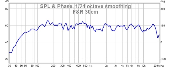

La courbe suivante a été faites en plaçant le micro à 20cm de la façade devant le médium Princeps, légèrement du coté du tweeter EV.
C'est plus ou moins de cette façon que j'ai écouté les enceintes (Princeps à l'intérieur, Craft à l'extérieur).
je trouve que la linéarité est plutôt bonne et la bande passante assez généreuse (60Hz/18kHz).
