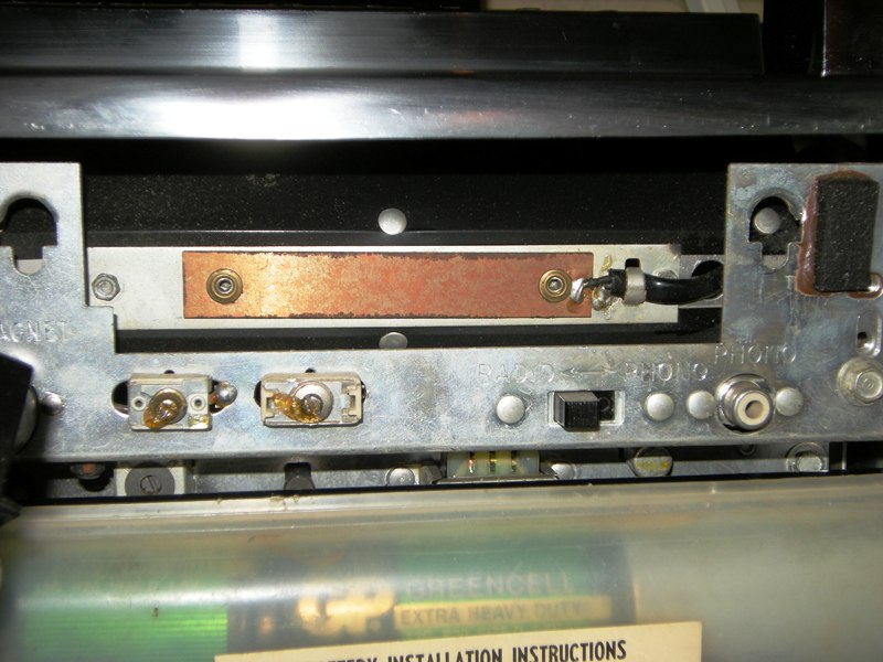

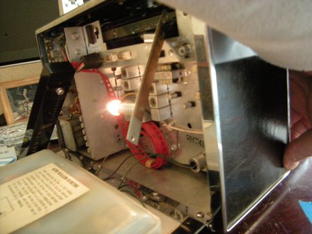

L'éclairage est réparé, j'ai quand même grillé une des deux lampes, le problème venait du contact de la pile dédiée,
Il me haut donc une lampe j'ai cherché chez nous mais pas trouvé:
The bulb (2 required) is a GE 123, .30 amp, 1.25v E10 10mm miniature screw base or equivalent
- DSCN3862.JPG (47.29 Kio) Vu 4123 fois
- DSCN3860.JPG (108.56 Kio) Vu 4123 fois
