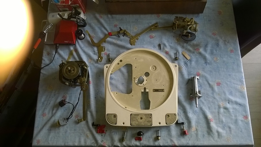

j'entame la remise en état de ma Garrard 301
différentes pièces d'usures on été commandé , palier moteur, palier de galet, tous les ressorts, les petits silenblocs des fixations du systeme de passage de vitesse et le fond de palier , en attendant je commence à nettoyer

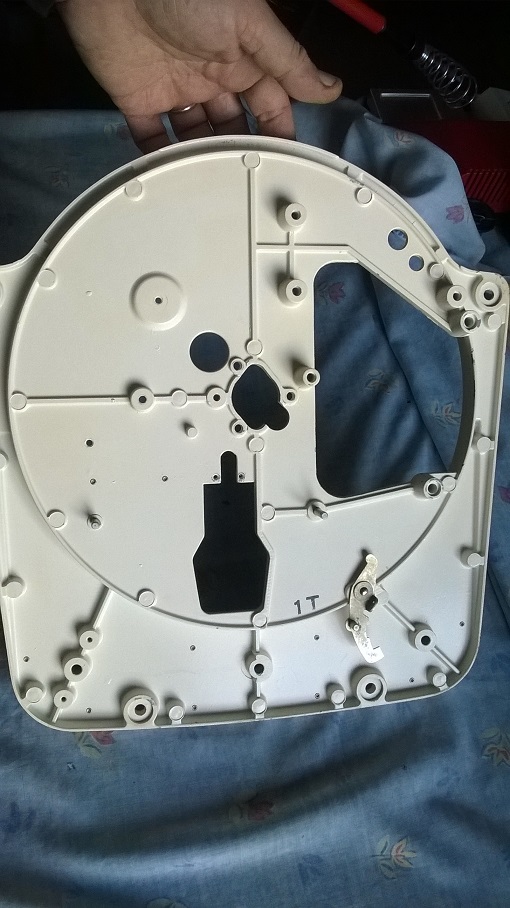

et hop , je déshabille mémère....

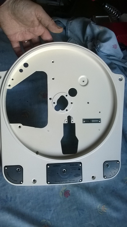

nettoyage ....

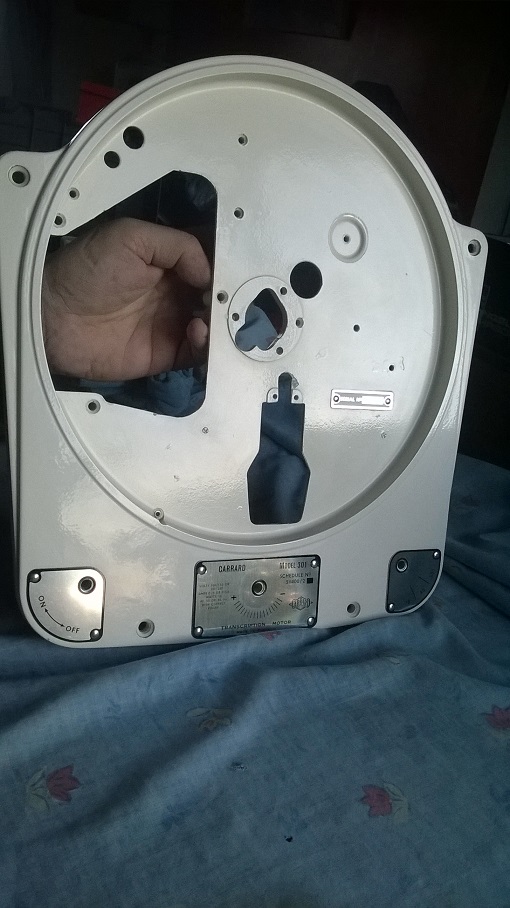

lustrage....
le reste sera nettoyé au fur et à mesure de remontage
après j'attaquerais la fabrication d'un socle lourd , mais ça c'est une autre histoire
:yes!:
