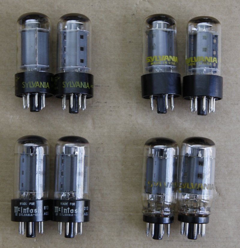

Re: McIntosh MA230
Message par Gromiton »
ayé :genial:
réception ce matin des transistors à destination du pré ampli :
des 2n2926, car il en manque, ils ont été remplacés par des bc547 et bc549 et des 2sc2240 pour remplacer les introuvables 11BQ101.
J'ai commandé tout ce petit monde en quantité pour pouvoir les trier et les appairer.
J'ai également reçu les 2 paires de tubes de puissance 7591A Sylvania commandées aux US, je conforme le bon aspect visuel des tubes. Reste à voir les mesures.
2 paires identiques, seuls les marquages diffèrent : 1 paire avec marquage sur le culot, 1 paire avec marquage sur le verre. (tube en haut sur la photo)
Les 4 anciens tubes équipant l'ampli au moment de l'achat sont sur la pente descendante (tube en bas sur la photo)
