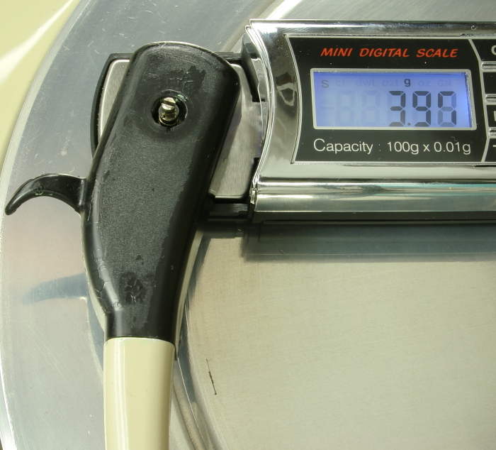

Suite à ce topic, j'ai commandé le mini digital scale que j'ai reçu hier (merci encore pour le tuyau). J'avais juste une question : votre plateau est-il légèrement relevé (à vide, le mien n'est pas tout à fait horizontal) ? Merci !

J'ai opté, comme parmis d'autres, pour la mini balance electronique, trouvable à moins de 10€, en Chine ; je l'ai reçue hier...
Elle n'est pas, à la base, vraiment adaptée à l' utilisation que l'on en fait, mais ça marche très bien ; je recommande, d'ailleurs, d'y coller une protection sur la base ( comme LE15A, en page 3 )... un scotch fait l'affaire ; c'est plus 'soft' pour le diamant.
Lors de la pesée, il est préférable de prendre en compte l'épaisseur de la base ( environ 7mm ! ) ... pensez à relever le couvre plateau, si possible, afin de se rapprocher de celle des conditions normales avec un disque...
A noter qu'il est important de poser le diamant bien au centre de la balance sinon il y au risque de fausser la pesée de quelques dixièmes..parce que celle-ci n'est pas totalement horizontale ..
Pas de mauvaises surprises quant aux chiffres indiqués, au contraire ; c'est très précis, très sensible.
Ca correspond très bien, par exemple, aux graduations d'un SME. Et, enfin, j'ai pu régler, correctement, la force d'appuis du bras Thorens BL104 avec la céllule GE VRII
...celui-ci est dépourvu de système de contrepoids ou graduation ; c'est un système à ressort.
Bref, c'est tout bon ... Chose sympa, l'écran s'illumine dès lors la balance ressent le moindre mouvement, :b

J'ai la même balance, j'en suis pleinement satisfait.dylanjumpman a écrit :Voici le mien, acheté chez audiophonics. Va jusqu'à 50g avec une précision de 0,01g. Pratique avec son écran rétroéclairé, précis mais finitions moyennes et "made in china" bien sûr...
2,01g pour ma cellule Ortofon MC3 Turbo sur ma H/K ST-7 (pas réussi à faire les 2,00 recommandés
