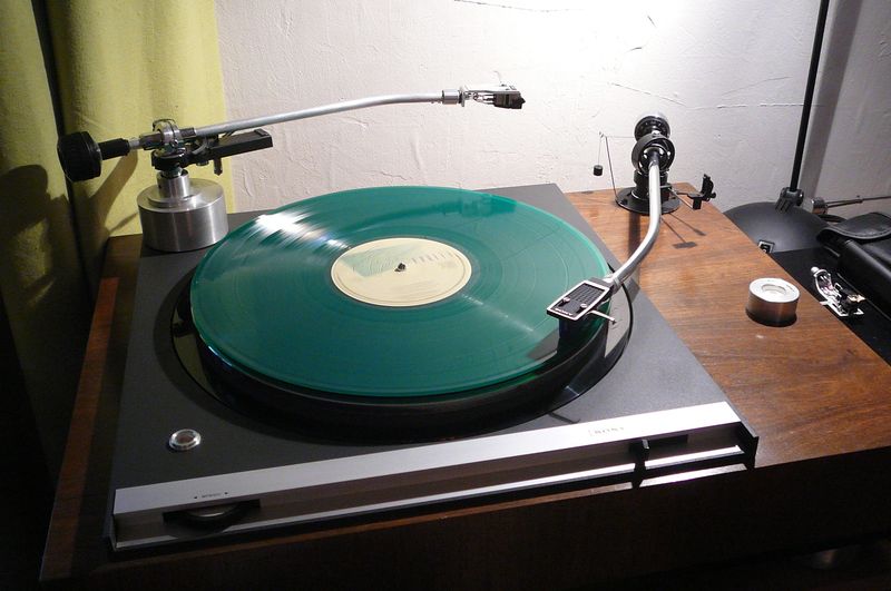

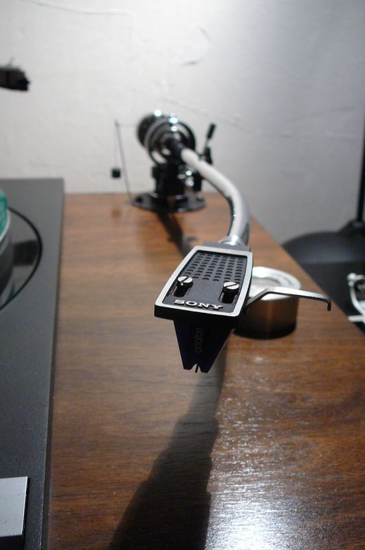

Et voici un le 001, toujours la même pratique avec un cintrage avec du sel fin dedans et chauffage avec décapeur thermique.
La base est faite d'un Tesla présenté sur ce forum viewtopic.php?f=83&t=24708
Je l'ai eu grâce à David sur la baie DE merci à lui.
Pas mal de modifs effectuées pour arriver au résultat, plusieurs essais et démontages effectués, la longueur est toujours basée sur le Stax et l'angle de cintrage itou.
On arrive à ça après quelques bidouilles.
Les pivot montés sur rubis (qui disent) tant pour l'axe vertical qu’horizontale, il a fallu déjà fabriquer un outil pour défaire les vis support de pivot
ensuite refaire la fixation du tube sur le tube existant et enfin câblage avec mon câble favori.
Enfin on arrive à la lecture
Et la platine avec ses deux bras, un seul opérationnel pour l'instant
Le résultat est probant, deux améliorations à apporter seraient de rapprocher le contre poids de l'axe mais pour cela il me faut en fabriquer un et ensuite avoir une autre embase car je suis limite en VTA mais ça passe avec la blue juste de juste.

Bravo Jean-Luc, du beau travail
Par contre sur ta dernière photo on dirait que t'est un peu limité en déplacement latéral, t’arrives pas en butée du pivot en bout de disque?

non tous va bien l'amplitude est bonneClavette a écrit :Bravo Jean-Luc, du beau travail
