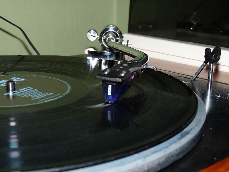

Tu ne veux pas nous faire une petite toph :mrgreen:

difficile a prendre cette photo quand il fait noir.

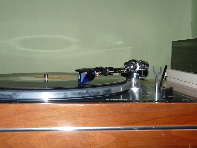

petit essais avec une cellule un peu meilleur :cpasmoi!: :cpasmoi!: sympa tron mais ce n'est pas le mieux pour tester la vérité du message Ca, c'est mieux pour voir la verité du message...
Conclusion: y a du potentiel, je dois encore changer les RCA et peut être les câble, mais ça m’étonnerait pas que le bras fasse jeu égal avec le RB250
