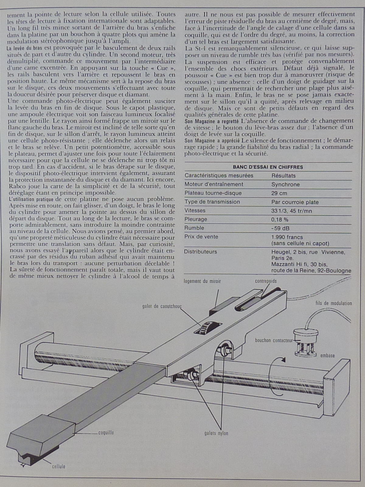

Pour mieux comprendre le fonctionnement du bras de lecture de la ST7, voici un BE de son ancêtre directe, la Rabco ST4 ..
Le principe de déplacement du bras est le même

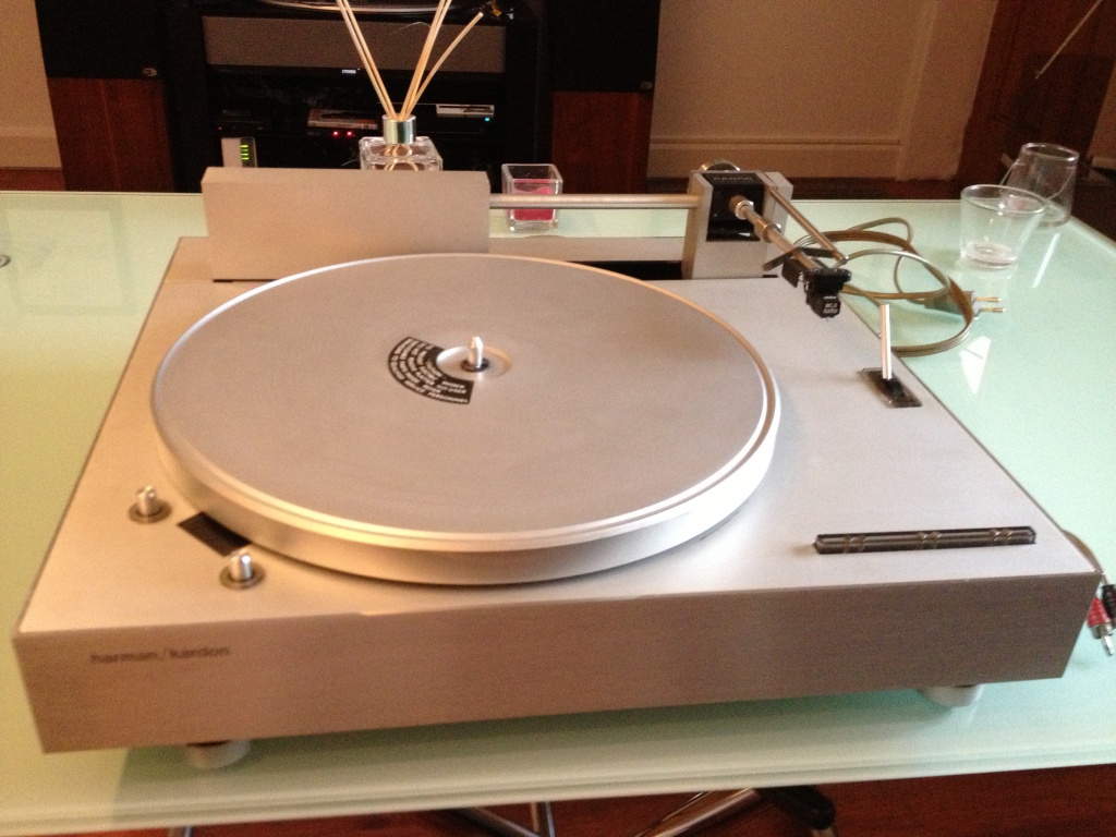

Je possède une ST-7 et j'adore cette platine (c'est également celle que préfère madame posting.php?mode=reply&f=22&t=1513#)
J'ai récemment changé la cellule pour mettre une ORTOFON MC3 Turbo donc je suis pleinement satisfait.
