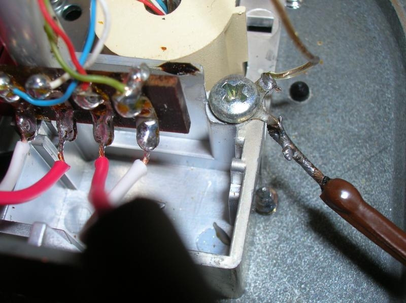

Une astuce qui pourrait intéresser les possesseurs de Thorens TD 145, 145 MKII, 166 MKII et 160C MKII.
J'avais un petit ronronnement quand je montais le son, en phono seulement. Malgré un cordon de masse qui sortait de la prise DIN...
Ayant des soucis de faux contact dans le câble DIN, j'ai décidé de le changer pour des RCA.
En fouillant un peu sur le net, j'ai trouvé cette astuce qui permet de ne plus avoir ce ronronnement :
Il faut aller voir sans le Service Manual (en) sur Vinylengine :
http://www.vinylengine.com/turntable_fo ... hp?t=30538
En page 5, on nous explique qu'à l'origine le fil vert (masse canal de droite) est relié à la masse du bras, et au châssis. La modif consiste à séparer ces deux masses comme sur cette photo : Depuis la modif, je peux monter le son très fort avant l'apparition du buzzzz.

Re: Thorens TD145 MKII
Salut
modif réalisée sur ma TD 145 MKII hier chez flashman, ainsi qu'un changement des connect RCA d'origine pour du monster câble avec fil de masse, c'est beaucoup mieux! Merci pour l'info zimzum!
