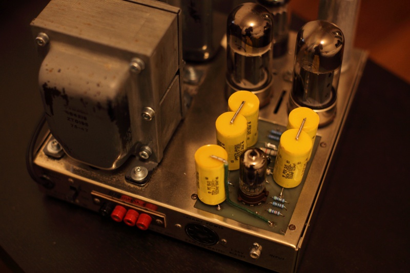

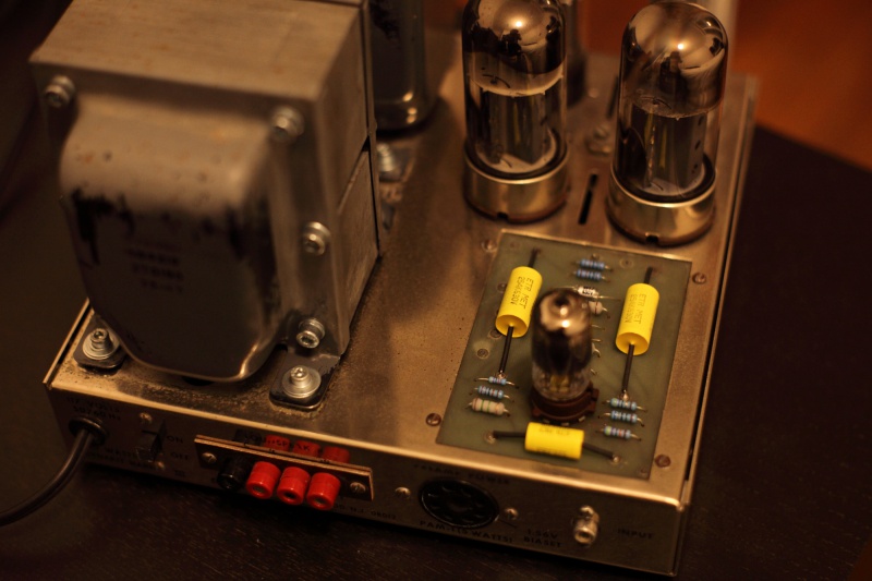

Re-remplacement des condensateurs polypropylène,
Pendant que les tubes chauffent afin de re-régler le bias, voici la modification des condos sur les Mark III.
Avant/Après
Vu la taille des nouveaux condensateurs, j'ai dû un peu ruser.
Je vais m'amuser dans le PAS3. Image
Re: Dynaco PAS-3X Mark III
Sont énormes! :shock: :cfou:
Unic
Messages : 4386
Message par Unic »
Clavette a écrit :Sont énormes! :shock: :cfou:
24mm de diamètre 42mm de longueur que ce soit pour les pour les 110nF et les 560nF. :mrgreen:
