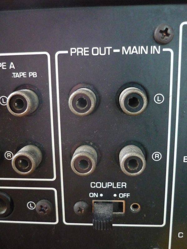

L'entrée main-in est-elle by-pass ?
C'est à dire utilisée avec les sorties pre-out d'un ampli HC (connecté) pour utiliser les sources audio reliée sur le HC : on by-pass la partie pré-ampli du Ca-1000.
Merci :jap:
Re: Yamaha CA-1000
Merci
J'essaye de comprendre ta question, mais même en relisant trois fois, j'y arrive pas. :mur: :mur:
En tout cas sur ta photo les entrées sorties IN/OUT sont en mode "coupler" donc couplées, reliées entre elles.
Ton ampli est en configuration de fonctionnement de base, il ne fait qu'un et ampli et pré-ampli fonctionne de concert (pompompompom !!!! :D ).
Si tu veux utiliser le pré-ampli seul ou la partie ampli seule il faut mettre le switch sur off.
JL
