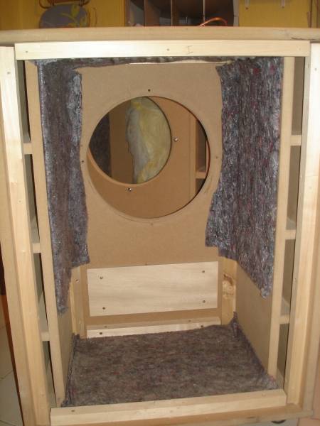

J'ai trouvé quelques photos d'une 612. Même modèle de caisse mais pour un 38. On peut voir les renforts, plus de problème à ce niveau là.
La 612 se différencie également par un tasseau centrale en plus. Je suis tenter de le mettre aussi sur mes caisse, niveau rigidité ça doit être super avec cette barre en plus.
