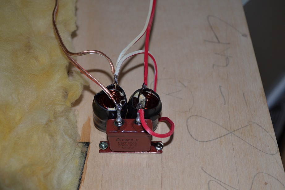

Aujourd'hui les belles chantent vraiment.
Le filtres avant:
Le filtre 1er ordre pour le bas 2eme ordre pour le haut.
Le condensateur est d'origine anglaise, de réputation plus que douteuse, tout proche de l'aimant, bref c'était a refaire.
Après:
Grace a l'armée russe, les filtres sont en meilleure forme, je les ai placé dans le fond de l'enceinte.
Je crois que les filtres étaient sous-traites chez EMI. Ça ne ressemble pas a du carad. Carad utilise plus habituellement des composant allemands ou du Philips. Par contre les caisses sont flamandes il est marque " wit" dedans, en français : blancs
