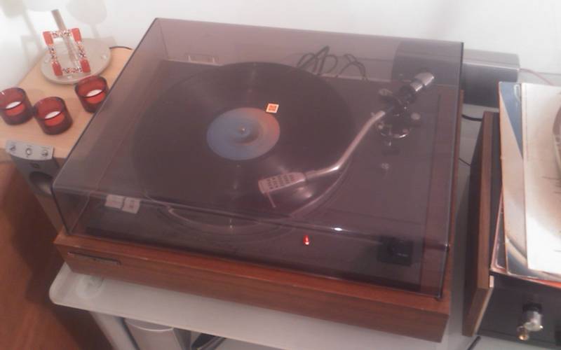

Re: Ptit quizz de "retour"...
Celle là?
Je ne demanderai pas le modèle car pas évident à trouver....
Elle date de 1972, plateau de 1.7kg entrainé par courroie, moteur 4 pôles avec systèmes de graissage des paliers. L'ensemble pèse 8kg.
Le bras accepte foule de cellules allant de 3 à 22g, bras que je considère plutôt bon. Les réglages "classiques" plus un un peu moins courant, le VTA. Il est monté "semi solidaire" de l'ensemble platine par l'intermédiaire de "rivets" en caoutchouc.
La platine en elle même est montée sur tiges + ressorts assez rigides en comparaison avec la 1218 ou la 166.
La cellule montée dessus est la cellule qui était sur la Luxman quand je l'ai récupérée, à savoir une AT dont je ne saurais dire le modèle. toujours est il que le diamant a très peu d'heure.
Ce qui me pousse à dire que ce bras est plutôt bon est le fait qu'avec une cellule plutôt bas de gamme l'ensemble est cohérent et assez détaillé!
Cette platine tourne sur l'ensemble Saba Ultrahifi Box 600 + AU101.
Ensemble très sympa, très agréable, fin et détaillé.

Cette platine est en fait un clône de la Technics SL-40, dont vous trouverez les caractéristiques ici.

Je trouve qu' elle a une bonne bouille Cédric.. Et effectivement, à vue de nez, le bras à l' air correctement conçu...

Effectivement, pas de fioritures. J'ai démonté l'axe du plateau, très conséquent, pour le nettoyer, huiler, et inverser la pastille d'appui au fond du support. Le palier n'est pas anormalement usé, et l'ensemble tourne librement courroie démontée.
Le bras à l'air très rigide, les pivots solides... Vraiment tenté pour monté la 2M dessus....
