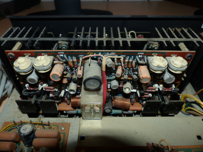

Comme vous le voyez sur la photo, bien que « garanti » par le magasin, il est encore « dans son jus » : assez poussiéreux tant dehors que dedans, façade bien sale (c’est assez moyen commercialement parlant, mais passons) et le potentiomètre de balance sera à remplacer. Première constatation, malgré sa compacité, l’intérieur est très accessible. Une bonne chose pour la remise en état Première chose avant de le tester, réparer cette bidouille bien dégeu sur le câble d'alimentation, et passer en 240v. Je comprends pas pourquoi le précédent propriétaire n'a pas ressoudé directement le fil sur les bornes, puisqu'il a un fer à souder. Il y a aussi un fil vert/jaune soudé sur le châssis, je présume que je peut le dégager.
En dehors de ça les cartes ne présentent aucune trace de réparation.
La prochaine étape sera sûrement un bon dépoussiérage, nettoyage de la façade et des potentiomètres.
Ensuite, une écoute plus approfondie lorsque j'aurai trouvé des enceintes dignes de ce nom, et bien sur trouver un potar et son bouton. EN tout cas vu le prix payé c'est une très très bonne affaire

En fait, le "protocole de test" chez cash (que ce soit express, converters ou autres) se limite dans la plupart des magasins à vérifier si l'appareil s’allume et qu'il en sort du son, ça ne va pas plus loin. Ils ne font ni écoute approfondie, ni révision, puisqu'ils n'ont pas de techniciens. C'est sûrement bien plus rentable pour eux d'échanger (et éviter au maximum de rembourser) les clients qui se plaignent plutôt que de payer du personnel qualifié et de ne vendre que du matos en parfait état.
J'ai eu le même genre de soucis avec un autre intégré: craquements, son horrible, canal manquant sur plusieurs entrées... Bref, un appareil inutilisable en l'état, la faute à l'utilisation d'un produit gras dans les sélecteurs.
J'ai du les dessouder pour les tremper entièrement dans le spray contact tellement c’était sale.
La seule réponse que j'ai eu c’était "C'est du matos des années 70 c'est normal que le son soit mauvais" et "si vous le démontez, la garantie est perdue" lorsque j'ai demandé à bénéficier d'une réduction au vu du boulot fait dessus. J'aurai du leur faire écouter la différence une fois remis en état, pour démonter leur préjugés.
Sinon pour en revenir à l'ampli, j'ai pu redresser autant que possible les curseurs tordus, nettoyage intérieur et extérieur, et passer un grand coup de spray contact
