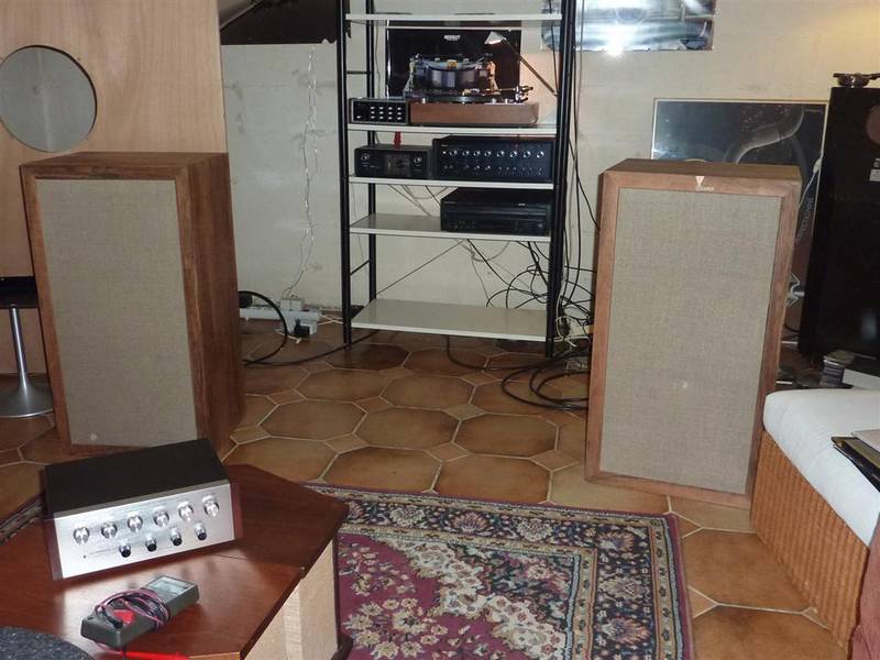

Je les ai donc, pour l' instant, laissées façon 'bois brut' ... Rien ne m' empêche dans l' avenir d' y revenir ..
Voilà, elles tournent, ou plutôt, elles chantent
.. depuis le début de l' après-midi...
Je les ai mise dans ma pièce en rez de jardin, sur le système que certains ici connaissent, c-à-d le Sansui AU999, le petit TU555, la table de lecture Audiotec et (ou) le système Orthophase ...
Elles sont vouées à fonctionner sur du tube, les Quad II éventuellement ou le Thorens AZ25 car elles n' ont vraiment pas besoin de beaucoup de puissance... s' en est même impressionnant car un niveau d' écoute 'normal' sur les JBL, correspond si on passe sur les Orthophases à un murmure
... pourtant ces dernières ont déjà un peu plus de 90 db de rendement .. je pense que les JBL dépassent légèrement les 100 db ! ..

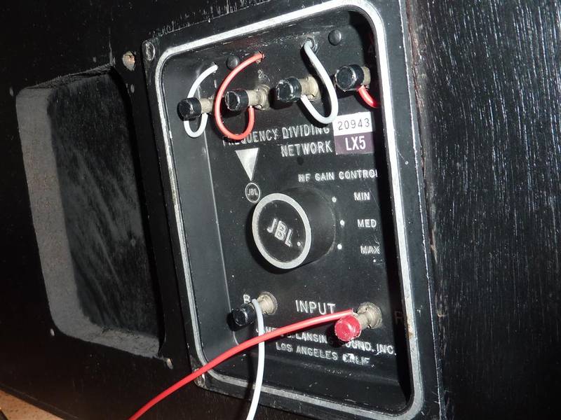

Je craignais un problème d' accord entre le filtre LX5 et le haut-parleur de grave D130 ... Le filtre LX5 est utilisé dans les JBL Paragon et Olympus .... avec le haut-parleur de grave LE15A ...
Hors, ce dernier a un rendement et des caractéristiques très différentes du D130 ... La chambre de compression LE85 est par contre couramment utilisée avec le LX5 ...
Il y a trois positions pour le réglage de niveau de la chambre de compression... le meilleur équilibre est ici en position "max".
A noter que je n' utilise pas la lentille à diffraction généralement montée sur ce pavillon..
Je ne m' attendais pas non plus à ce que d' emblée, elles sonnent de cette façon ...
Mes derniers souvenirs de JBL de cette catégorie sont les Olympus S7, excellentes enceintes très équilibrées mais qui "trainent" un peu dans les basses fréquences tout en descendant particulièrement bas..
Ici.... ça descend moins... mais ça ne traine pas... c' est très nuancé, rapide, défini, et cela remonte jusque dans le bas médium qui a énormément de grain et de définition ..
Ceux qui me connaissent sur ce forum savent que j' apprécie les systèmes Audio et les haut-parleurs qui donnent de la matière, du poids, du grain aux instruments ... une fois de plus, avec ces "petites" JBL, preuve est donnée que le haut-rendement permet d' y accéder ..
La courbe de réponse n' est surement pas aussi régulière qu' un système controlé et corrigé comme des B&W ou même des Orthophases, mais quelle vivacité !, quelle présence !, quelle liberté...!!
Je reviendrai sur les écoutes avec un système à tubes en amplification ...

J'imagine que le calcul de la taille de l’évent a été précieux pour cela. Peut-être est-ce toi qui, craignant qu'elles "trainent" un peu, a choisi de les accorder de cette façon ?klemp a écrit :Mes derniers souvenirs de JBL de cette catégorie sont les Olympus S7, excellentes enceintes très équilibrées mais qui "trainent" un peu dans les basses fréquences tout en descendant particulièrement bas..
Ici.... ça descend moins... mais ça ne traine pas... c' est très nuancé, rapide, défini, et cela remonte jusque dans le bas médium qui a énormément de grain et de définition ...
Re: Adaptation JBL D130/LE85/LX5
Pas vraiment Valère
, les Olympus sont des enceintes closes équipées de LE15A en grave, LE85 en chambre de compression médium et LX5 en filtre ... c' est pour cela que je m' aventure à les comparer car en dehors du HP de grave... c' est à peut prés la même chose ..
Ici, la charge est bass-reflex et la taille de l' évent est déterminée pour faire descendre le D130 dans ce volume à environ 50 Hz sans trop d' atténuation ..

:helloman: Bonsoir Jean, tu as quand même choisi (par prudence) de ne descendre que jusqu'à 50Hz ?
