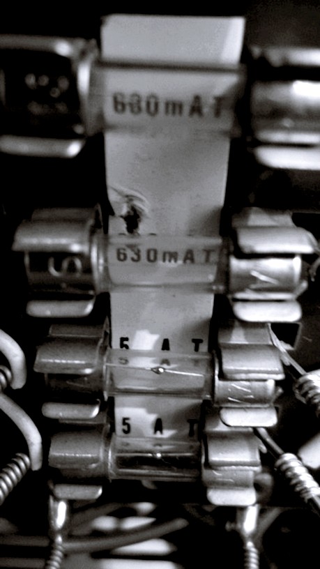

maximaxou a écrit :bonjour à tout le monde je viens d'acheter un akai am 2600 et je cherche des renseignements consernant cet ampli vintage j'ai entendus parler de la modif 220 volts / 240 volts est-ce compliqué
Tout dépend si le sélecteur de tension est sur la face arrière ou dedans ...
un enlèvement du capot est à prévoir ! Si c'est comme chez d'autres marques...

4 fusibles de protections , pas autres à première vue :spamafote: ................ :gne:

il faut que je regarde car je ne l'ai pas encore ouvert.ça ma l'ai bien plus simple ou il n'y a qu'un fusible

ça y est je l'ai ouvert et a ma grande surprise il n'y a pas 1 pousière pour les fusibles il faudra que je déplace un fil le gris je crois . quelqu'un à quoi sert le bouton pour l'impédance à coté des prises rca
