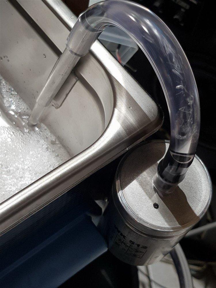

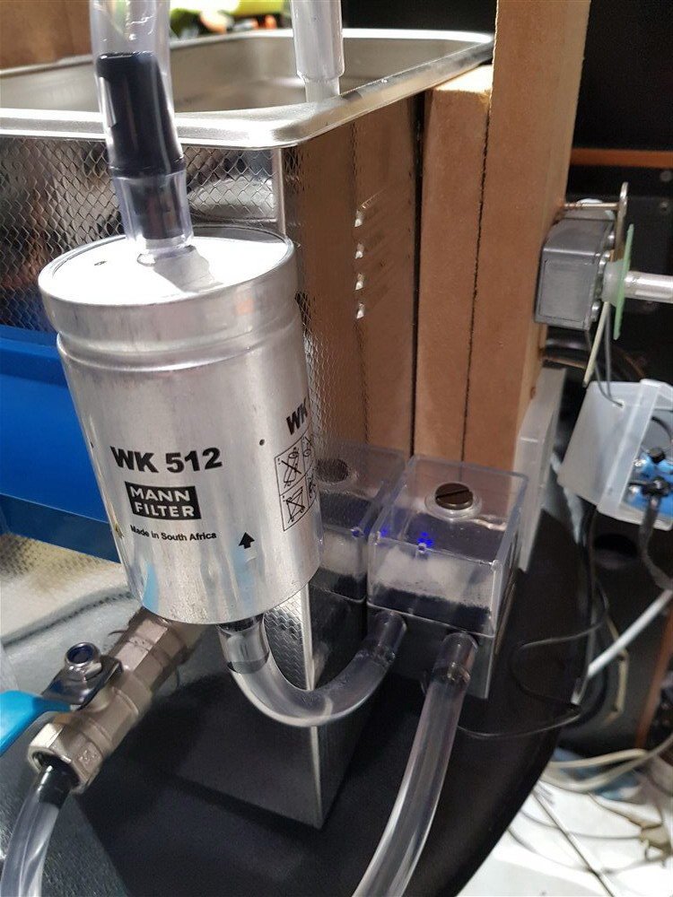

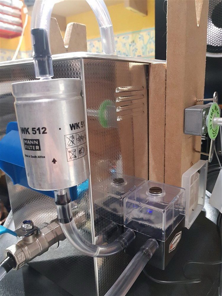

J'ai copié l'idée de Pedro pour l'ajout d'une pompe et d'un filtre , toujours avec l'idée de faire simple et sans trop me fouler et encore une fois le double face est mon ami et ça donne ça.
La pompe est un modèle pour refroidir les PC en 12v et le filtre un filtre à carburant classique .
J'ai pas essayé avec le bac en route , mais la pompe est censée avoir un débit de 300L/heure et elle se rempli par gravité donc pas d'amorçage à prévoir.
Voila .
A+ :libérer la parole:

Tout bonnement génial ! Que d'idée ! Par contre sa ne mousse pas trop avec la petite goutte de produit vaisselle ?

downtown a écrit : mar. 22 oct. 2019 11:48 Bien vu!
Et ça filtre? L'eau est propre?
Salut ,
Disons que je viens de faire deux cycles avec des disques peut sales donc pas d'avis tranché ...Pour tout ce qui tombe au fond ou ce qui reste en suspension , ça devrait être assez efficace (la circulation de la pompe crée un vrai flux mine de rien).Par contre pour ce qui reste en surface ça ne changera rien ..........................
Quentin P a écrit : mar. 22 oct. 2019 12:17 Tout bonnement génial ! Que d'idée ! Par contre sa ne mousse pas trop avec la petite goutte de produit vaisselle ?
Salut,
La mousse sur les photos était présente du fait que le tube n'était pas plongé dans le liquide une fois le bac plein il n'y a plus rien du tout ....

LeTOF a écrit : mar. 22 oct. 2019 17:47Par contre pour ce qui reste en surface ça ne changera rien ...
Tu devrais laisser le retour du circuit en surface et non plongé au fond, cela brassera mieux le liquide.

Unic a écrit : mar. 22 oct. 2019 19:02
La modif est facile je tenterais â la prochaine série de disques..

Et à l'opposé de l'évacuation du bac...
Ce n'était pas placé au hasard. :D

Unic a écrit : mer. 23 oct. 2019 18:26 Et à l'opposé de l'évacuation du bac...
Ça ne peut être que mieux c'est sur mais le volume n'est que d'environ 5L et avec d'un côté une poussée et de l'autre une aspiration la circulation du liquide se fait déjà dans tout le bac , le flux est bien visible....
Mais, je mettrais tout de même un autre morceau de double face pour orienter le tube vers le fond du bac sans trop l'immerger....Qui peut le plus peut le moins.
Avec un petit retour (4 cycles effectués ) , le filtre semble efficace , le liquide reste bien clair...
