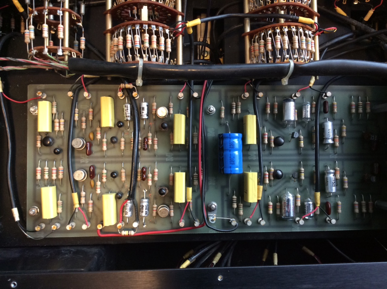

Si tu n'as changé que les quatre visibles sur ta dernière photo, tu as certainement remplacés les seuls qui étaient peut être encore valable dans l'appareil...

Merci de la réponse, non j’ai tout changé, mais sur la carte preamp j’avais mis des kingtronics 10uf Low esr, en effet alors que sur le schéma il y avait des 5uf, sur l’appareil ils étaient remplacé par des 10uf, n’ayant que des kingtronics, Low esr en 10 uf, j’ai voulu tenter de les mettre. Donc pas convaincu j’ai tout ôté et suivi le schéma à la lettre et j’ai remis des 5uf tout en veillant qu’il n’y avait pas d’autre coquilles. Donc j’ai pu mettre mes Sprague . Retour sur l’étagère. Là ça tourne et ça semble bien meilleur. Mais il faut que je prête une meilleure oreille. Il me manque un peu de temps. Ps info ou intox, les condensateurs ont-ils besoin de rodage ? Sur le net on trouve de tout ... À bientôt.

Les vieux condensateurs devaient être finis. Pour le rodage, oui, il faut environ une centaine d'heure pour les qualités subjectives. Sinon cela devrait déjà être mieux actuellement, cela sera juste meilleurtubetube a écrit : lun. 10 déc. 2018 15:32 Donc j’ai pu mettre mes Sprague . Retour sur l’étagère. Là ça tourne et ça semble bien meilleur. Mais il faut que je prête une meilleure oreille. Il me manque un peu de temps. Ps info ou intox, les condensateurs ont-ils besoin de rodage ? Sur le net on trouve de tout ... À bientôt.

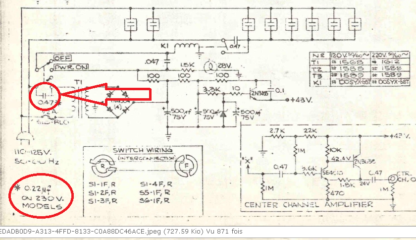

Bonjour petite question, mon preamp SAE Mark1 fonctionne même éteint , il faut le débrancher pour qu'il cesse de fonctionner, j'ai regardé l'interrupteur on/off et c'est ok. Il y a une self avec un interrupteur egalement et là, meme ouvert il y a de la tension dans le circuit , moins que ferme mais ca me semble étrange .Avez vous une idée au sujet de ce problème si c'est un problème ? Il y a le schema plus haut. D'avance merci .

Peut être le condo antiparasite en Court Circuit :
vérifier que c'est un 0.22µF au passage

Sur mon SAE Mark I, j’ai aussi le même problème.

Ok merci je vais voir ça et je vous tiens au courant ( sans mauvais jeux de mots ).Eric a écrit : dim. 2 juin 2019 16:05 Bonjour,

Alors, à la place de 0.47 uf entouré par Éric, je devrai avoir 0,22uf puisque je suis sous 240V, or le condensateur est de .1uf ,
Mais il semble être d’origine suis perplexe
