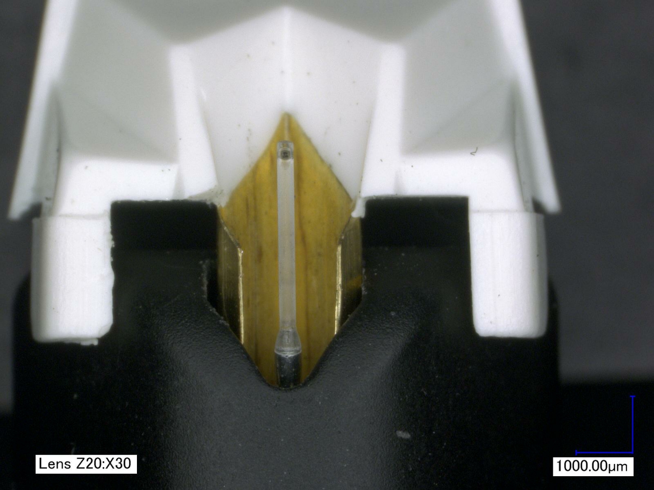

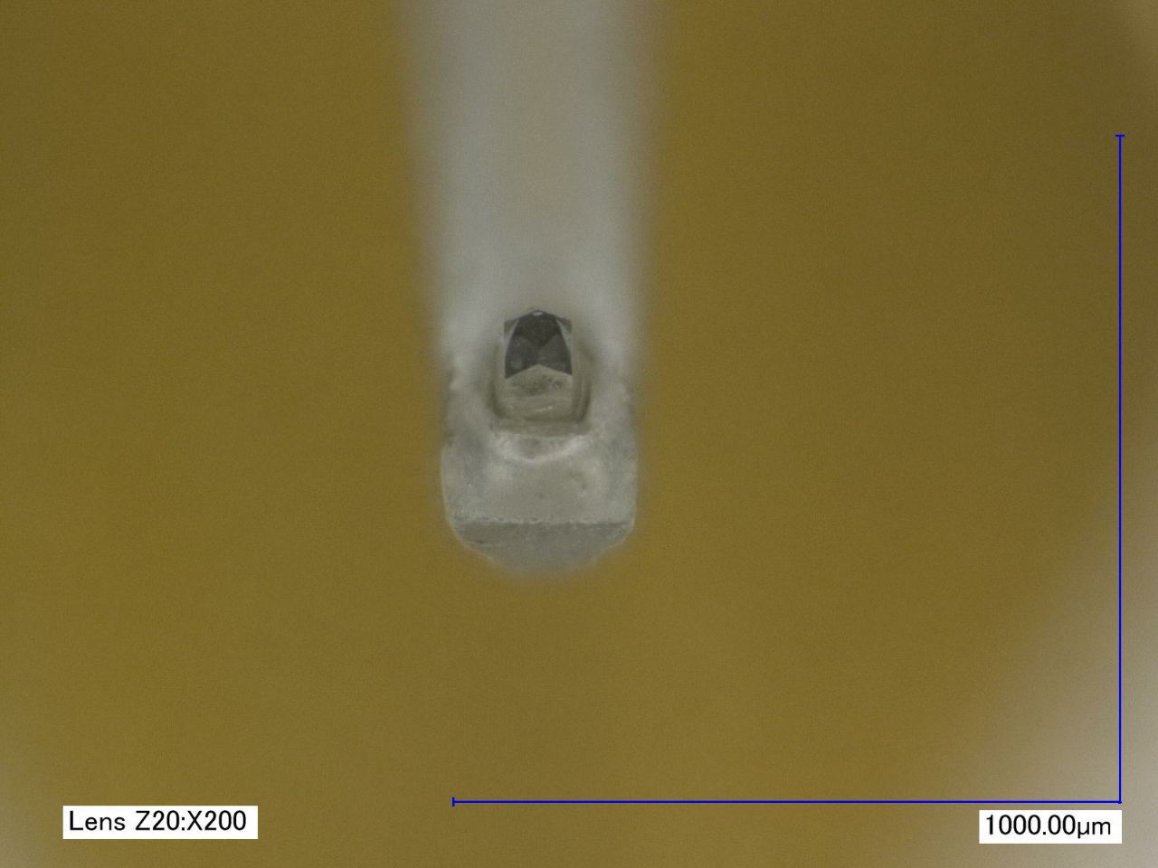

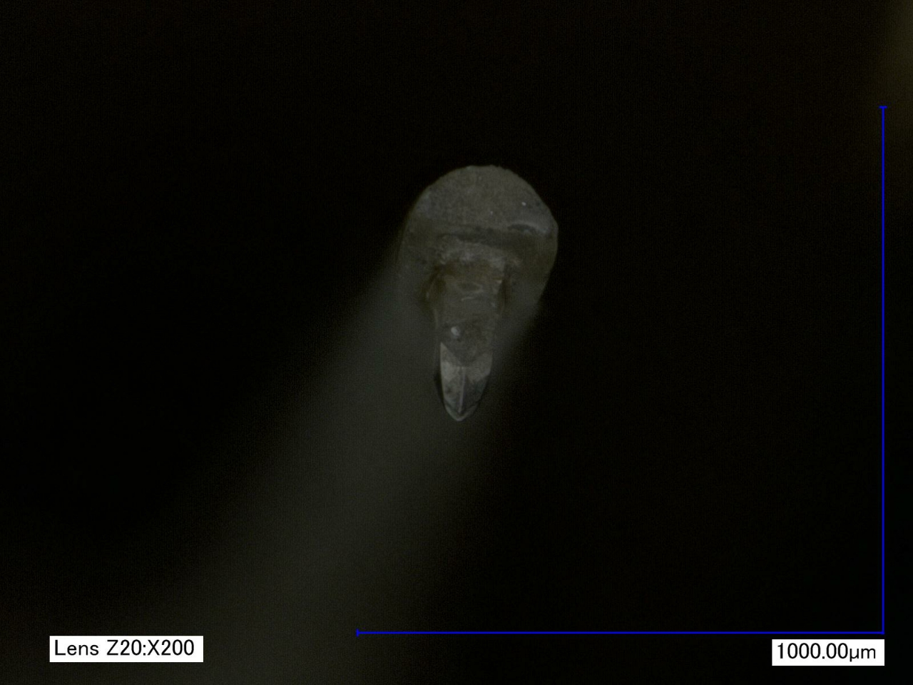

12 - JICO SAS - N110HE
Et voilà ! Enfin je suis capable de voir ce à quoi ressemble vraiment cette pointe SAS achetée directement chez JICO . Alors là, c'est le jour et la nuit par rapport à l’infâme chose vendue par Turntablesneedles ... Porte pointe en saphir joliment enchâssé dans un porte tube en aluminium. Pointe nue (minuscule !) superbement taillée et conforme aux dessins de JICO trouvés sur leur site. Bref, de la très belle ouvrage qui me réconcilie totalement avec ce fabricant ...

Bonjour Jérôme ! Magnifiques photos ! ! Aurions-nous affaire à des copies alors, pour les autres ? !

Pour la pointe achetée chez Turntables needles et annoncée comme une JICO, on peut effectivement se poser la question ...

Je crois même qu'il faut étendre aux autres distributeurs... D'un autre côté, le prix des Sas n'est pas le même. Et il me semble que d'autres ont aussi acheté directement du Japon et ont déchanté en analysant au microscope...
Comment d'un côté on peut réaliser ce travail et d'un autre, limite le sapper! Ils font fabriquer les versions de base par des stagiaires qui ont la bloblotte? :D

aja097 a écrit :Je ne pense pas. Dans ces deux cas, l’extrémité du tube porte pointe est aplatie et doit former un angle specifique qui se combine à celui de la pointe pour "attaquer" le disque avec un angle de 20° une fois l’équipage mobile installé sur la cellule, elle même correctement positionnée sur le bras de lecture. Les contraintes lors de cette opération sur le tube sont importantes et peuvent laisser une impression "d'inachevé". Le principal est que la pointe soit parfaitement positionnée. Par comparaison avec la MMC2 par exemple, on voit bien que le procédé de fabrication est totalement différent. Avec la MMC2, le tube est droit et la pointe est parfaitement positionnée de maniere à ce que l'ensemble, une fois installé dans le corps de la cellule et cette cellule parfaitement alignée sur le bras de lecture, permettent de conserver cet angle de 20°.
Bonjour à toutes et tous,
Attention , l'angle de lecture normalisé de 20° n'est pas l'angle que fait le diamant avec la verticale au point de contact vu de profil mais celui défini par la tangente au segment de cercle représentant la trajectoire du diamant dans ses mouvements verticaux au point de contact et la verticale ce qui est différent et autorise qu'un diamant soit quasiment vertical par rapport à la surface du disque cependant que ses mouvements dans la composante verticale se feront sur ce fameux angle de 20°(auparavant 15°)

J'ai donc pu écouter cette merveille pendant quelques jours sur ma SL7 ! Bon. C'est vraiment bien au niveau du son : plus detaillé que la M92E standard. Je retrouve les aigus manquant quand je compare à ma Digitrac preferée + diamant Ortofon 20. Et toujours ce son un peu "chaud" ou le bas medium est un peu en avant... En revanche, il est peu etre un peu trop en avant sur certains disques! Par exemple, j'ai ressenti une sorte d'effet BoomBoom sur des LPs des années 70 comme JoJo Gunne ou cette partie du spectre est difficile à reproduire de manière claire et ou justement la Digitrac , les MMC2 et la SMMC 20EN sont superbes. Toujours pour la partie positive, le bruit de surface est vraiment réduit. Le couple M92E + SAS est donc vraiment interessant ! En ferai je ma cellule de chevet ? peut etre ... si dans cet exemplaire il n'y avait pas un petit bemol, mais de taille pour moi : un canal droit plus faible que le gauche ! donc un désequilibre qui ne me convient pas du tout ... A moins que je ne joue sur la balance de mon HK 930 (ou les autres AT écoutés soit : un Beogram 5000, un Pioneer SX-5570 et un HK 560)
