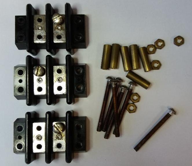

oui ,les borniers HP sont mal en point , trois ont été endommagés sur 4 ! les vis ont été insérées de travers et pan ! filetage foiré ..... :pleure2:
J'ai contacté le fabricant aux USA (fabricant des borniers hein , pas JRG) et ils ne sont plus disponibles depuis plus de 15 ans :autralia: que faire ?
Démontage fastidieux de la carte arrière pour avoir accès à tous les écrous fixant les 4 borniers et dépose .
Aperçu en gros plan des vis en biais ...
Quasi impossible d'enlever les vis qui sont de travers , après avoir essayé toutes les solutions elles tournent sans vouloir ni rentrer ni sortir ....Maudit soit celui qui les a sabotées .
Après réflexion une solution se présente : démonter complètement les borniers et dessouder les longues vis en laiton ayant le même pas que celles qui sont "foirées" et permuter leur position .
En effet les laiton étant une fois réinstallées , soudées elles ne bougeront plus .
Donc la dernière difficulté est d'enlever ces fichues vis qui tournent sans abimer le bornier qui lui casse à la moindre contrainte mécanique !
à suivre

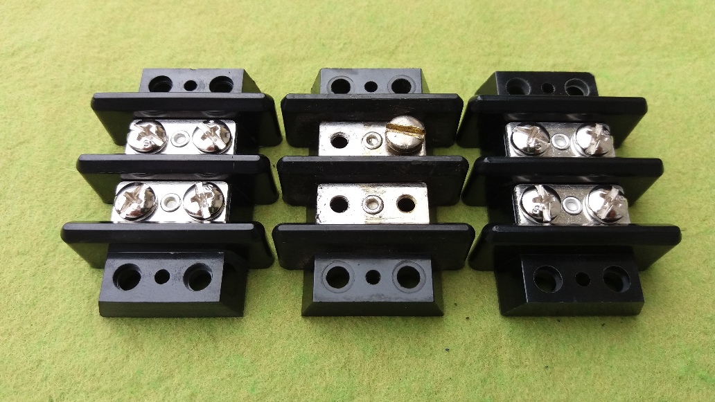

Voilà , la solution est arrivée hier .......rien ne vaut une pièce neuve (pas de bricolage)
Autre vue avec un original au milieu :
:yes!:
Les rivets sont indispensables ? oui , pourquoi ?
