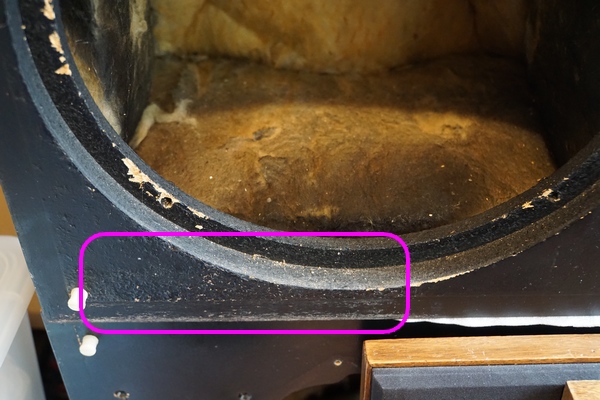

Les petits travaux de ce matin avec un beau temps incroyable.

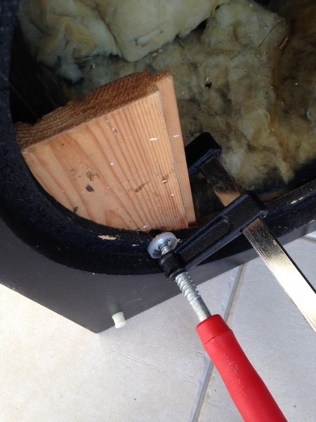

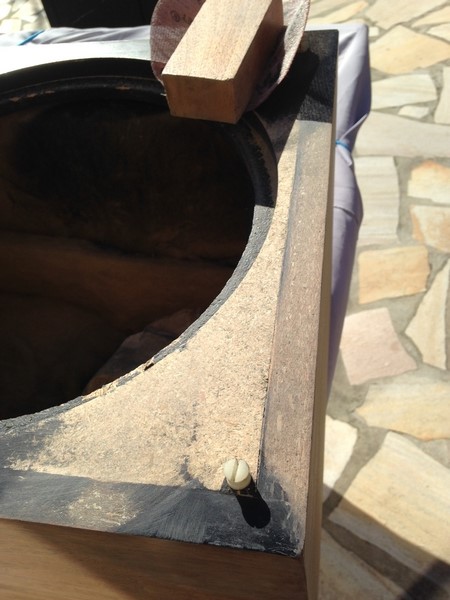

Collage et renforcement d'un écrou à griffes baladeur :
Une des 2 enceintes a pris un peu trop d'eau des pots de fleurs posés dessus :pascontent: :

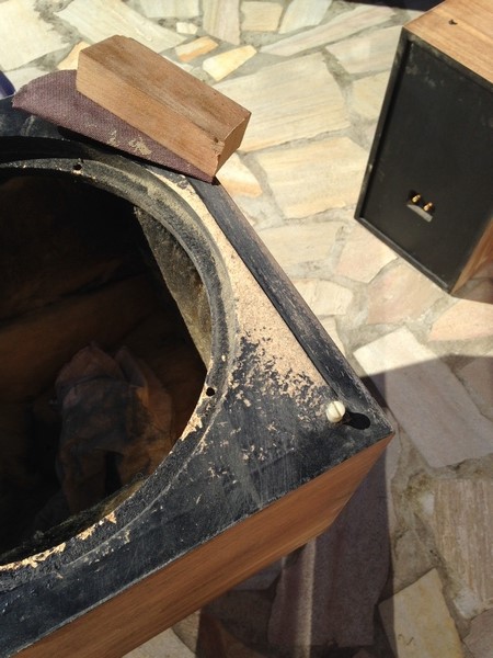

Ponçage ( toujours à la main) des façades pour préparation avant peinture noire mat :
Et voilà, c'est affleurant et ce vilain effet de bois compressé gonflé a disparu :
:cow:

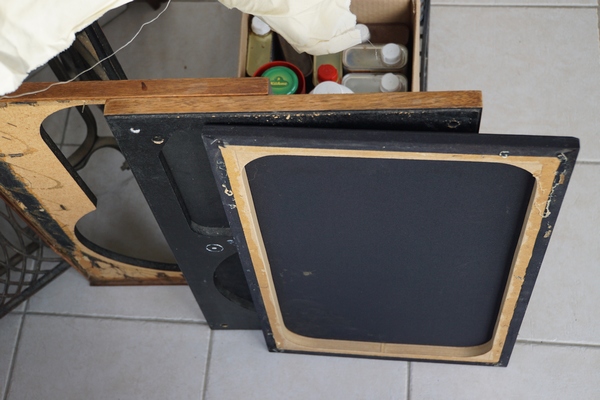

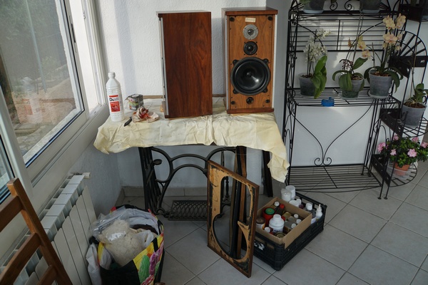

Concernant les façades des L-100, je suis en présence de 2 montages différents en fait :
- L'original pour l'une, qui est une mousse noire encollée sur un support type tissus acoustique :
- Et un tissu acoustique noir collé et agrafé sur un cadre en MDF pour l'autre :
D'ailleurs, ici pendant que j’enlève les clous de fixation du cadre en MDF ( dans le violet) on voit bien les anciens restes du tissu d’accroche de la mousse noire originale ( dans le vert) .
De toute façon, tout est à enlever vu que je vais les refaire en bleu royal.
Le cadre en MDF sera un gabarit parfait pour faire la 2eme enceinte :
Je ferai les boiseries des L-100 un peu plus tard, je voudrais d'abord refaire le plaquage de celle très marquée par le pot de fleurs...
:cow:

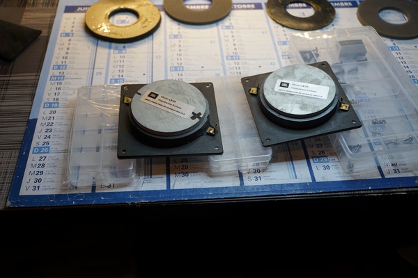

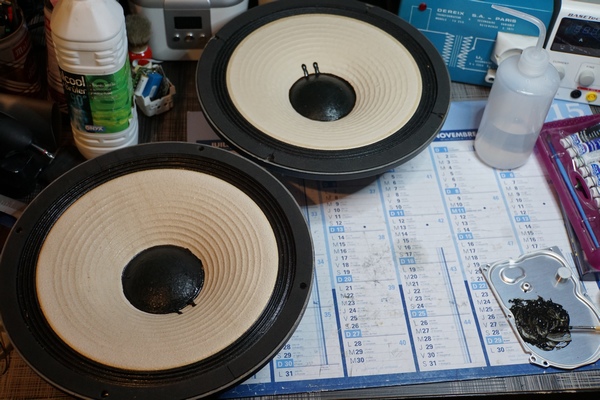

Ce soir petit travail sur les HP.
Et j'ai bien fait car j'ai identifié une cause de panne très probable. :sweat:

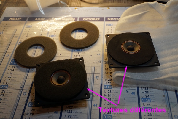

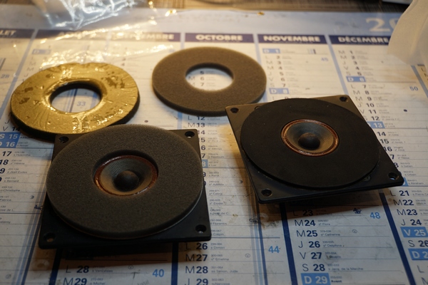

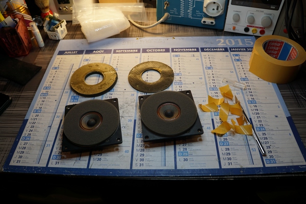

Tout d'abord mise en place des nouvelles mousses.
Il y a 2 modèles différents en place, ce qui n'est pas très joli joli :
set]Image[/url]
Et d'un :

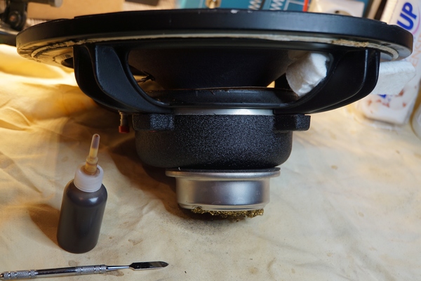

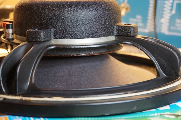

A l’occasion du décollage des anneaux j'ai trouvé un risque de panne assez certain...
Voyez vous une différence entre les 2 hp ? :
Non ce n'est pas les vilains + et - au feutre noir, ce sont les cosses, elles ne sont pas dans le même sens :
Et l'une d'elle est dessertie et elle tourne :cfou: ! C'est parfait pour couper net le fils qui part à la bobine.
J'ai refait les soudures, je l'ai sécurisé et bloquée avec un peu de colle type loctite :
Voila, hop en place :

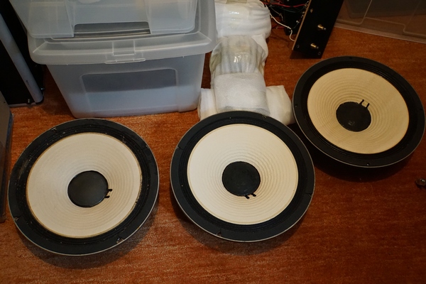

Recollage du spider avec la colle achetée chez "Toutlehautparleur.com" et qui est parfaitement bien adaptée :
Et voila, c'est impec :

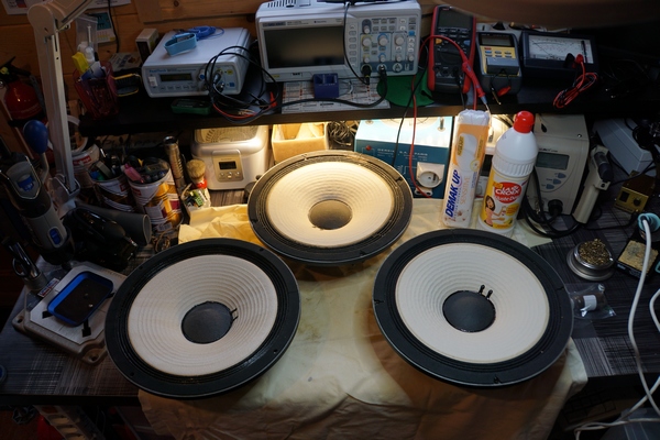

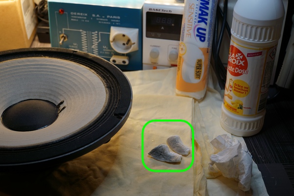

Ensuite nettoyage des Hp aux jolies membranes blanches :
Contrairement à ce que j'ai vu par ailleurs, la javel n'a pas reblanchie les membranes ( Mais mon futal oui ! A l’ouverture de la bouteille de javel ça a un peu giclé et j'ai gagné plein de belles taches roses mon pantalon de joggings gris !).
Les caches noyaux étaient aussi de teintes differentes, pas très joli non plus.
Un peu de gouache noire à l'eau et voila c'est tout beau et tout pareil :
