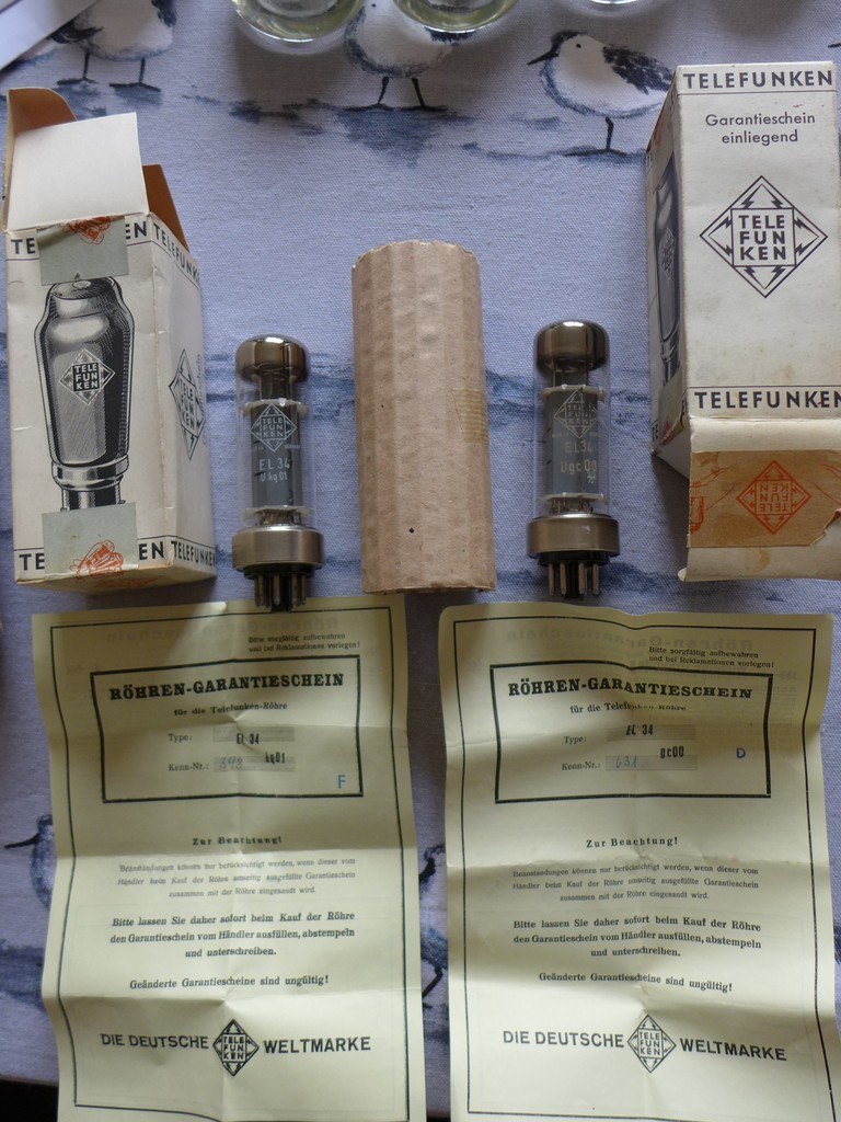

Les tubes embarqués ont une influence énorme ... dans les deux cas ... bien plus flagrante que subtile ;) .
Les meilleurs résultats sont obtenus avec les Mullard, XF2, XF3 ou XF4 ... ensuite des Tesla anciens.
J' ai aussi cette paire de Telefoulecamp neufs de 1956 et 1957 que je n' ai pas encore essayé ... et une bonne trentaine d' autres d' origines diverses et variées.

Dans tous les cas, les productions actuelles (ceux que j' ai essayé) n' arrivent pas à la cheville des productions anciennes ... à l' écoute comme aux mesures ... j' aimerai bien qu' il en soit autrement mais ce n' est pas le cas. :spamafote: .

Bonjour Jean! Dis-moi, quels tubes modernes as-tu essayé? Les Svetlana EL34 SED Slogo (après1992) ou C logo (avant 1992) - SED aurait cessé toute activité en 2012 - sont, selon de multiples retours lus, de "très bons tubes"... Aussi, qu'as-tu pensé des JJ (ou l'EL34 du pauvre :whistle: )? :hello:
