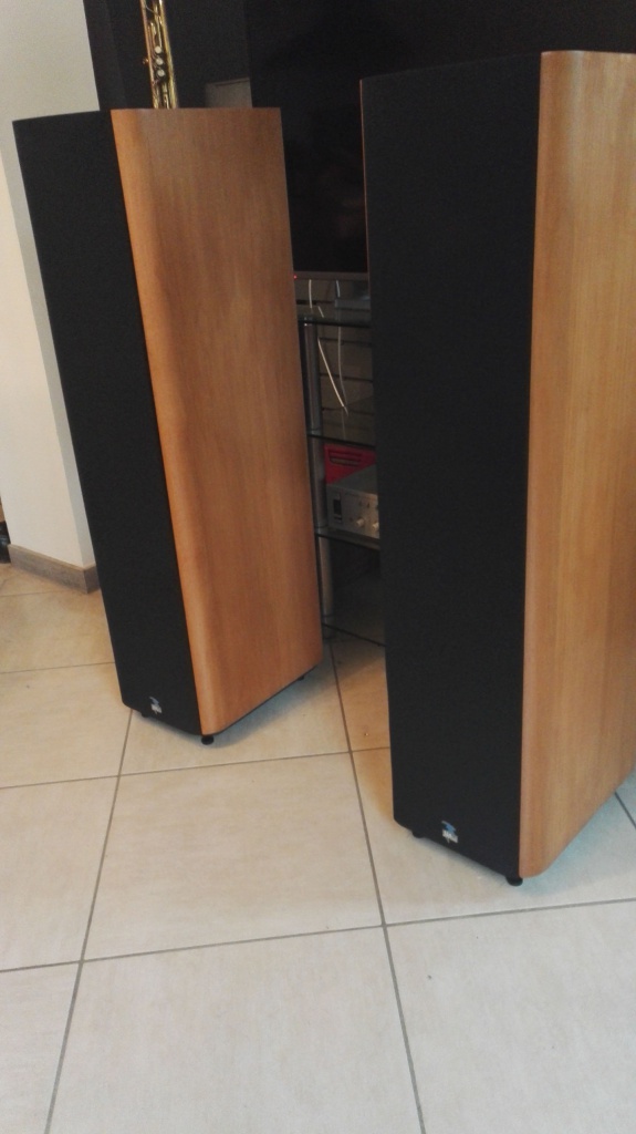

Et le résultat final:
J'attends les tweeters que j'ai donné à refaire, chez Christophe Lherbier de la clinique du haut parleur. Je n'ai pas d'action chez lui mais la personne est très sympa et ses prix sont très correct (110 la réfection des deux, suspension et bobine). Alors j'en profite pour lui donner un coup de pouce. Enfin je m'avance un peu je ne les ai pas encore reçus!
Au final, un douzaine d'heures de travail. Tout s'est bien passé sans mauvaise surprise, à part les pointes. J'aurais du opter depuis le début pour des pointes à visser, j'aurais gagné deux heures de boulot. Mais je n'avais pas remarqué que tout était prévu pour.

super boulot ! :yes!: bravo.

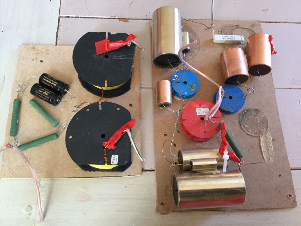

Maintenant, par curiosité, je vais tacher d'en savoir plus sur ma première paire d'enceintes (elles ne sont pas chez moi je ne peux pas faire de photos ce soir)
Les dimensions du coffre sont les mêmes. Pour les renforts intérieurs je vérifierai si c'est similaire. Medium 20mm comme les origines.
Je ne crois pas au discours du vendeur prétendant que c'étaient des spectral "déshabillées" de leur joues, et relookées pour des raisons esthétiques, et soit disant parce que les ingénieurs de Spectral lui auraient dit que les conséquences en terme de musicalité seraient proches. Quant au nouveau placage, pour moi ça ressemble à du fait main, pas très régulier.
Enfin, les filtres étaient montés "en l'air", et pas proprement. Aucun composant commun avec le filtre d'origine.
Bref....assemblage entièrement maison, ou un kit existait-il à l'époque? Je serais curieux de le savoir.

dannyleloup a écrit : Bref....assemblage entièrement maison, ou un kit existait-il à l'époque? Je serais curieux de le savoir.
non, il n'y avait pas de kits ressemblant à ça chez focal.

Bien....
Je prendrai des photos des filtres. De sacrés morceaux.

j'attends gentiment mes tweeters pour l'essai des enceintes.
En attendant, comme promis une photo des filtres présents sur les premières enceintes que j'avais achetées. Du beau monde, mais comment est-ce possible d'investir autant et assembler de façon aussi horrible? Enfin si ça marchait, c'est l'essentiel, mais franchement, quand on aime le boulot bien fait, ça fait peur.....
Les condos:
Obbli Premium +:
0,33, 15 et 47 micro
Obbli Copper case:
1,5, 3,3 et 6,8 micro
Mundorf: 100 micro
Les selfs: Intertechnik 5014 LU92/4,7/140 134 0070: 4,7mH 0,74 ohm
Si quelqu'un est intéressé, qu'il m'envoie un message.
