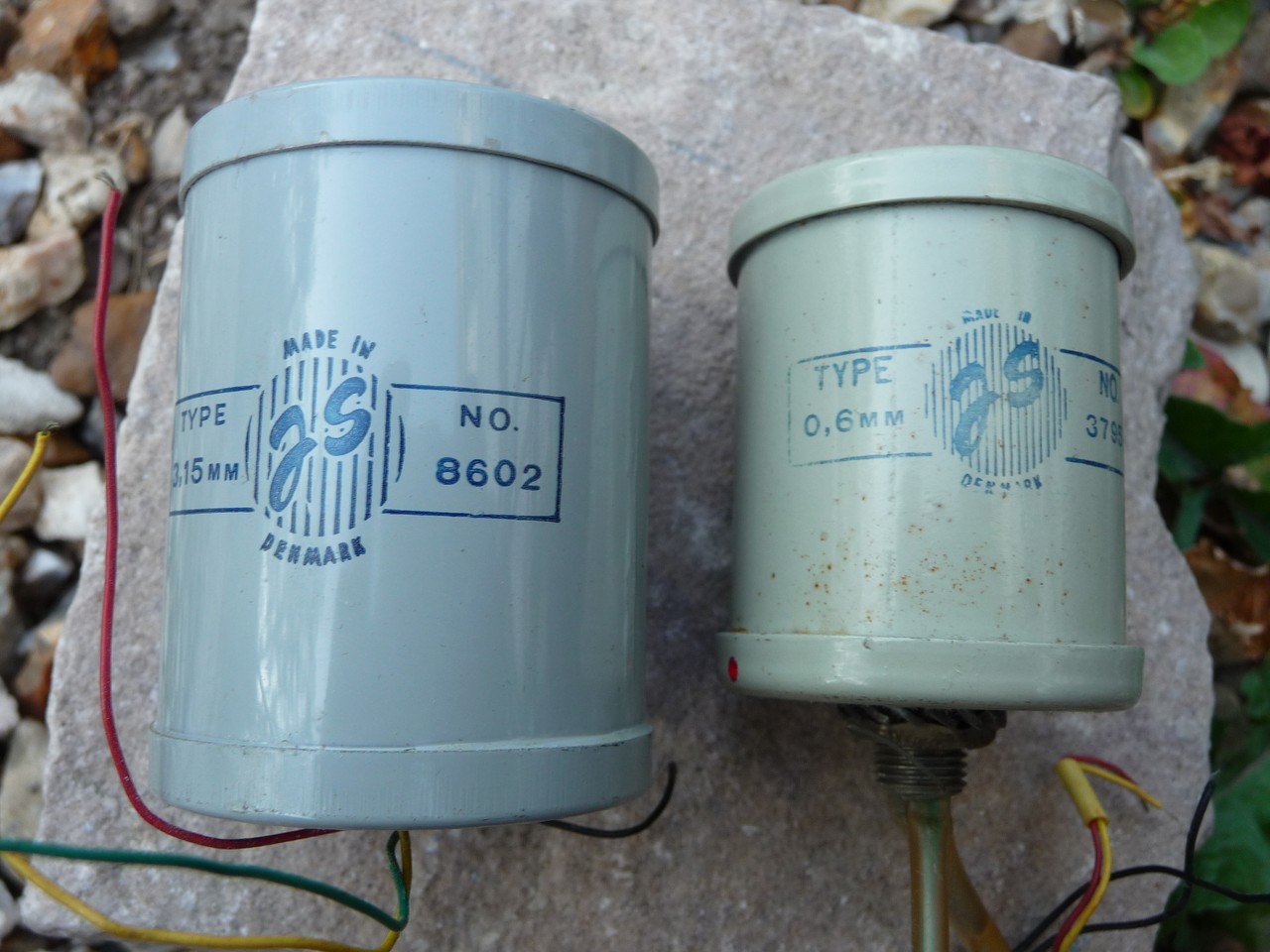

Chez ORTOFON, à l'origine, c'est du Jorgen Schou ... le reste c'est du bricolage ... un transfo minuscule ne PEUT PAS fonctionner , avec des microphones ou des cellules phono : PAREIL :spamafote:
Voilà des vrais JS ... de l'ORTF , pas des L....l :whistle:

Wagtbtoobz a écrit :Chez ORTOFON, à l'origine, c'est du Jorgen Schou
Pour ça que j'aimerais bien essayer un T20, car c'est du Jorgen Schou inside.
