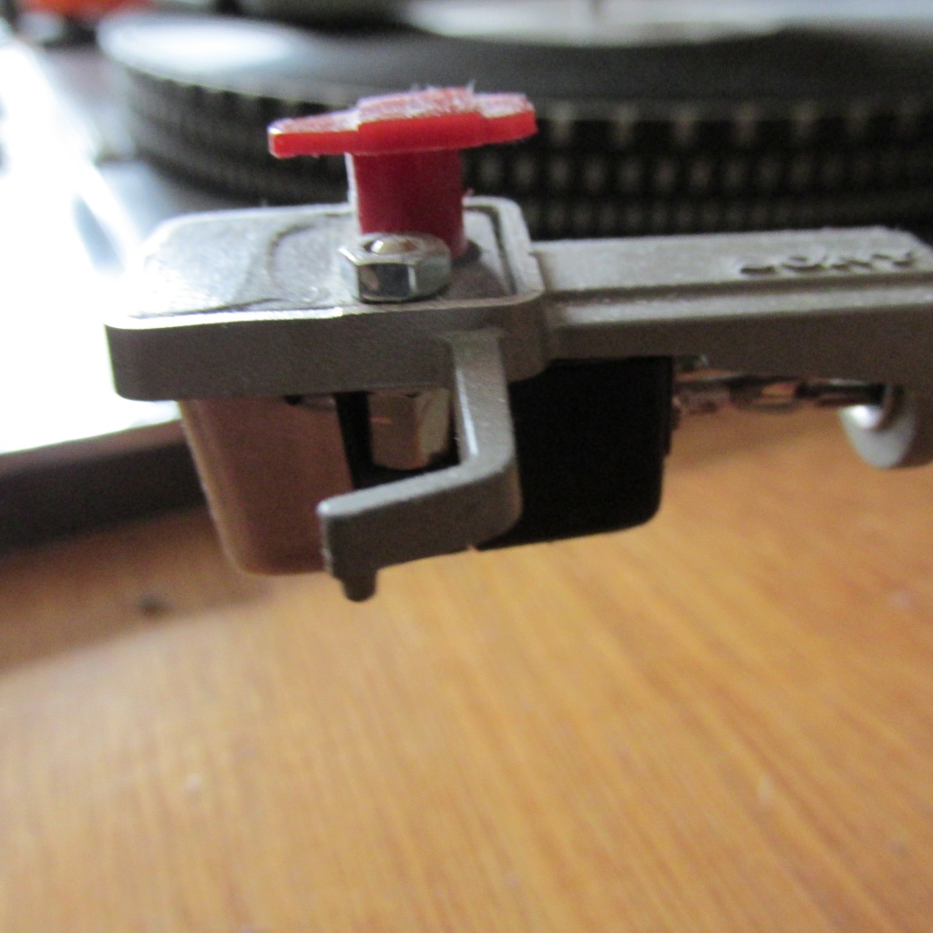

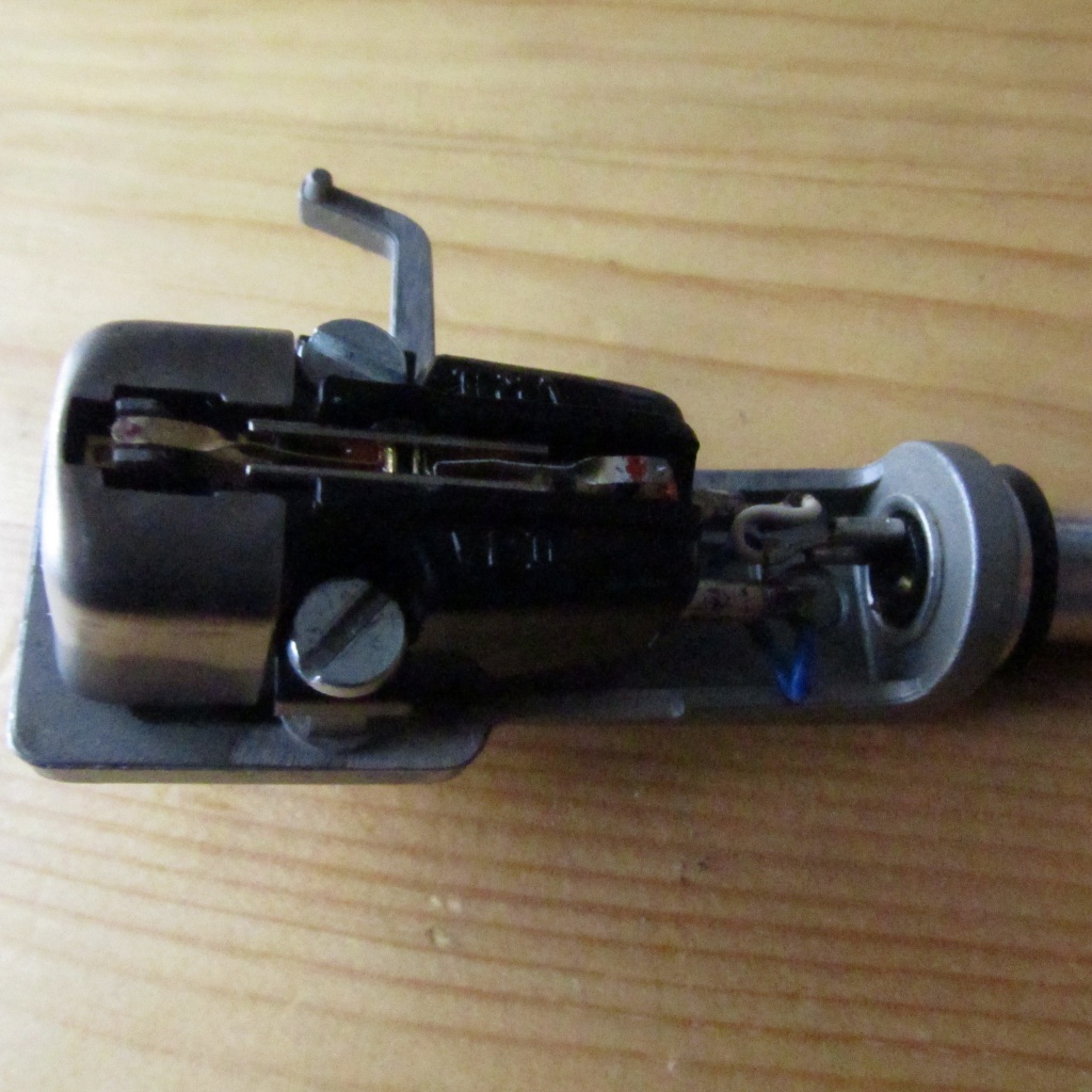

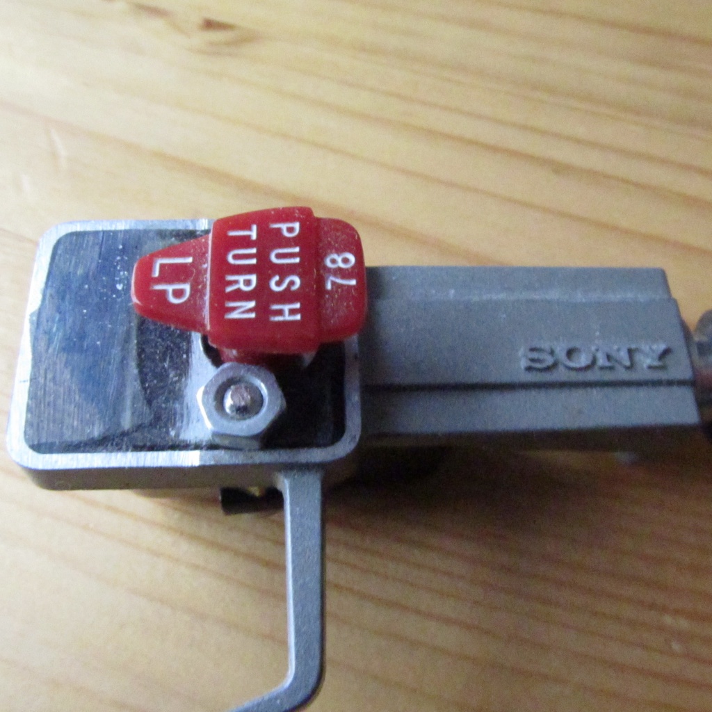

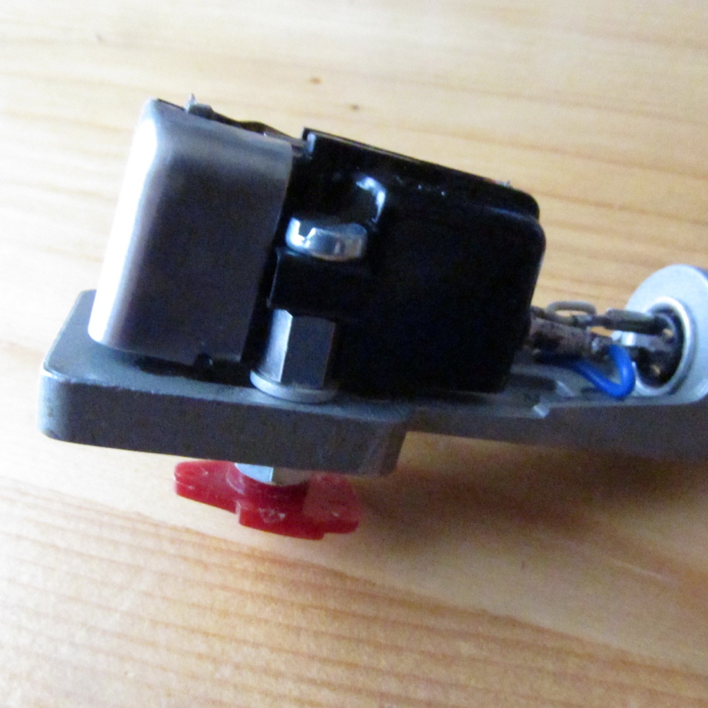

Voici d'autre photos de ma bidouille J'ai essayé de reproduire les montages d’époque cad la cellule montée par l'intermediaire d'entretoise et non plaquée contre le porte cellule Je suis parti d'un pc sony que j'ai percé pour laisser passer le "bitonio" et renfoncé alourdi . J'ai eut un peu de mal avec la connectique : ça passe juste mais ça passe J'aime beaucoup cette cellule je connais pas les cellules mono modernes mais avec un preampli a tubes et sur des pressages d’époque ( sinatra CAPITOL par ex ) je pense pas que l'on puisse faire beaucoup mieux .

A trodeson, merci pour la bidouille. C'est intéressant. Et la pointe 78t de la GE VRII est adaptée à quelle gravure?
Sur quel bras est-elle montée chez toi?
