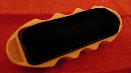

En attendant, voici le kit de survie que le vendeur m'a fourni avec la Thorens :
