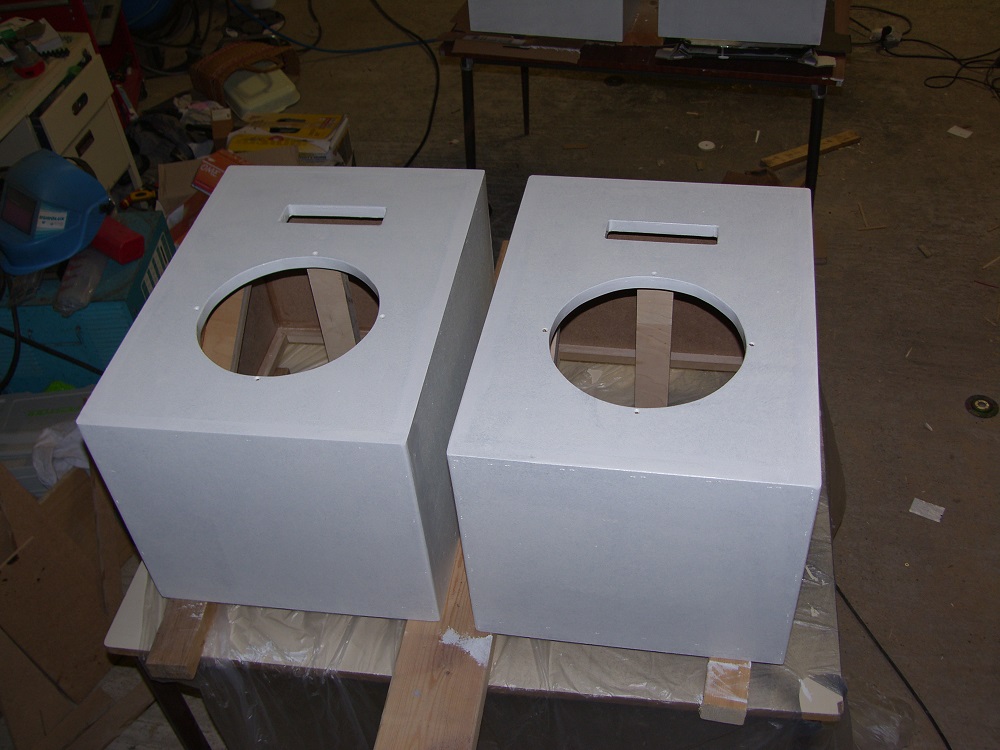

Je me permets une petite remarque : J'espère que les renforts latéraux ne sont pas simplement collés mais visés avec maintien au serre-joint TRES fort. Je pense que sans cela leur utilité est fortement réduite.

valere a écrit ::hello: à tous,
Ça bosse, super les gars !
Je me permets une petite remarque : J'espère que les renforts latéraux ne sont pas simplement collés mais visés avec maintient au serre-joint TRES fort. Je pense que sans cela leur utilité est fortement réduite.
Ils ne sont pas vissés mais collés et cloués en pneumatique(clous de 55mm!). C est un peu moins costaud que les vis mais c est très efficace surtout dans les renforts en bouleau de Finlande beaucoup plus compact que le médium.
Messages : 3989
Re: Projet Altec 414z + 806a + 811
On attaque la peinture!
Charly
