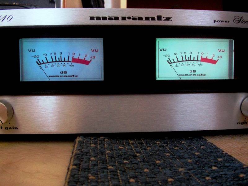

Dès que j'ai remis de l'ordre dans les câbles. :)
Prochaine étape de la restauration: les vu-mètres. Plus je les regarde plus je me dis qu'ils sont plus verts que bleus. J'ai retiré le papier d'un des deux: il a complétement jauni.
J'ai fait un test avec un simple morceau de feuille A4 et c'est déjà mieux, j'ai retrouvé la couleur bleue mais bien sur l'intensité est un peu faiblarde.
Je vais mettre du papier vellum ou papier cuisson peut-être et je devrais retrouver les beaux vu-mètres bleus d'origine. :love:
Petite comparaison, à gauche le vu-mètre provisoirement refait:

Jo775 a écrit :Tes vu-mètres revoient bleu maintenant?
Et comment!!
J'ai changé le papier diffuseur qui était jauni, et j'ai installé des LED à la place des ampoules à incandescence. L'éclairage est magnifique, un beau bleu bien intense et bien diffus. :love:
Et c'est tout bénéf pour l'ampli qui a vu sa température chuter drastiquement. :o

Superbe. Je n'ai jamais compris... pour installer des LED, il faut faire des modifications aussi?

Jo775 a écrit :Superbe. Je n'ai jamais compris... pour installer des LED, il faut faire des modifications aussi?
Il faut au moins ajouter une résistance pour limiter le courant.
Moi j'ai acheter un montage tout prêt, des LED adaptées sur des fusibles qui se montent donc directement sur le porte-lampes comme une lampe traditionnelle. Et le rendu est vraiment excellent.

J'avais essayé ce genre de système mais on avait l'impression que la lumière "vibrait" en intensité, c'était très énervant à la longue et je m'en suis séparé. Je ne sais pas si tu as ce problème ?
