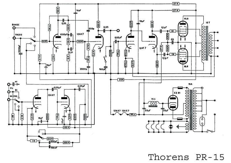

D'après le schéma :
il y a deux fusibles sur les secondaires du transfo d'alim aux anodes de la EZ81.
Sur mon appareil, les deux "têtes" des porte-fusibles sont absentes, et les fusibles aussi bien entendu. Je vais remplacer le tout, mais quelqu'un peut-il me donner la valeur des Fuses? Merci ! :jap:
Et tiens d'ailleurs, je constate que ça a été fait intentionnellement. Les deux fuse sont bypassés... :baston:

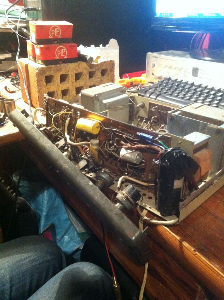

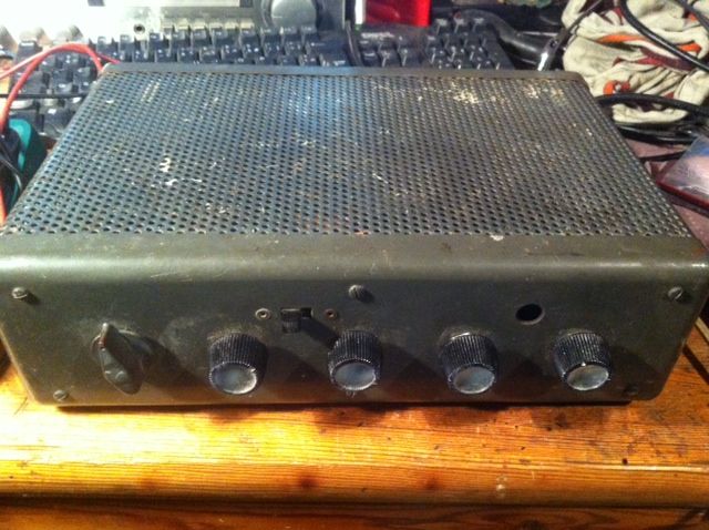

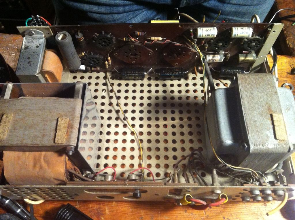

Bon j'ai commencé la remise à niveau du mien.
Dans un état assez délabré, c'est rien de le dire. C'est plus une résurrection qu'une réparation stricto sensu.
Je passe sur l'aspect esthétique, car cet état brut (sans plaque d'identifiants), j'en ferai quelque chose, on verra plus tard.

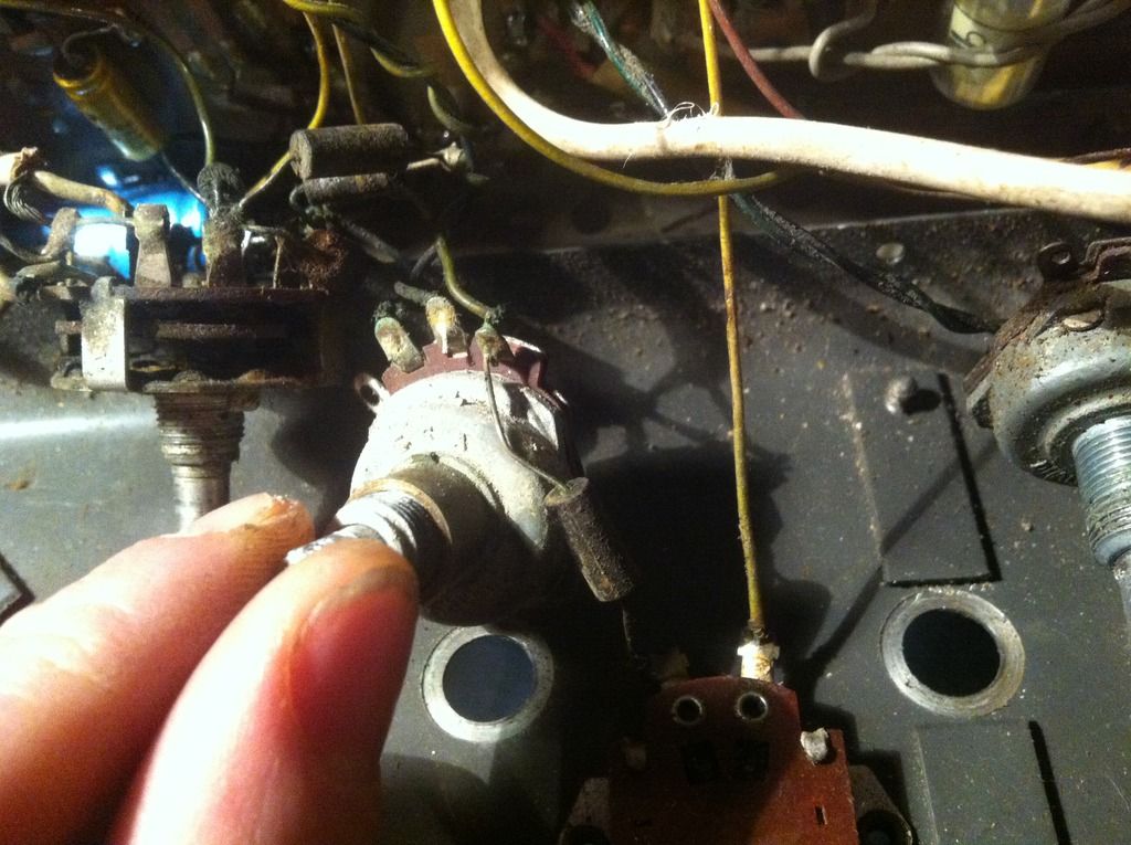

Mais j'ai 2 potentiomètres complètement bloqués, d'autres extrêmement durs etc. N'augure rien de bon...
Allez j'ouvre.

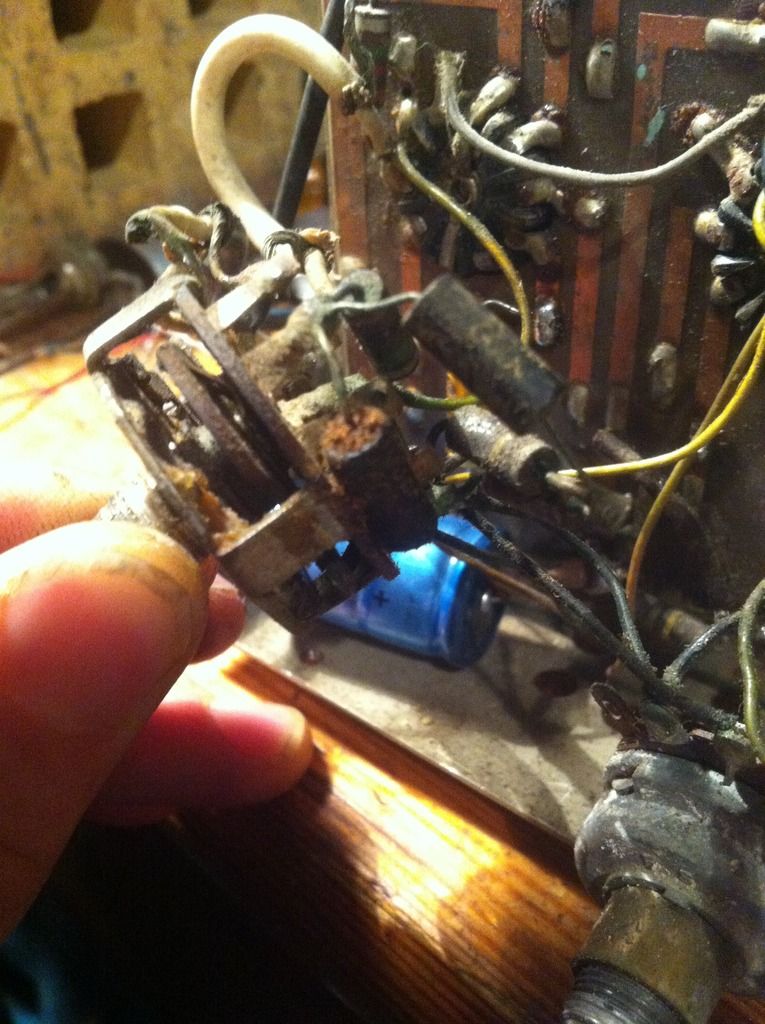

Bon ben catastrophique. L'ampli a déjà été revu /révisé dans les années 80 ou 90 sans doute, mais depuis il a fait de la cave. Et de la cave humide avec fleuve à côté. Du vert-de-gris partout, des câbles cassants tout moisis...je saisis un vieux condo Hunts sur le sélecteur...et il part en poussière moisie dans ma main !!!!

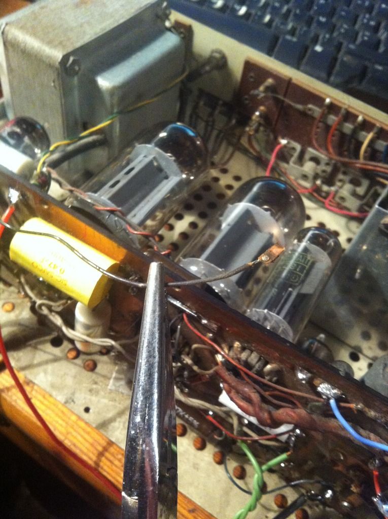

Mais j'ai aussi des pistes décollées et cassantes, assez infernal. M'a fait une belle surprise plus tard, lors du contrôle du bias. Sur cet ampli c'est très particulier, le circuit passe par les filaments des 12ax7, j'avais un bias en sucette. Ah ben pas étonnant, la piste de jonction après enquête m'est restée dans la main :
Du coup j'ai fait pas mal de recâblage. Du silicone à brins, du sûr du sérieux. Et puis changé pas mal de résistances, qui avaient pour la plupart énormément dérivé, parfois de plus de 60%...D'ailleurs Thorens sur le rail d'alimentation principal, utilisait des 1/2w carbone...complètement à l'ouest. Refait en stable 3W. Changé toutes les résistances d'anode moisies, dérivées, et sûrement bruyantes. Evidemment refait toute l'alim aussi;

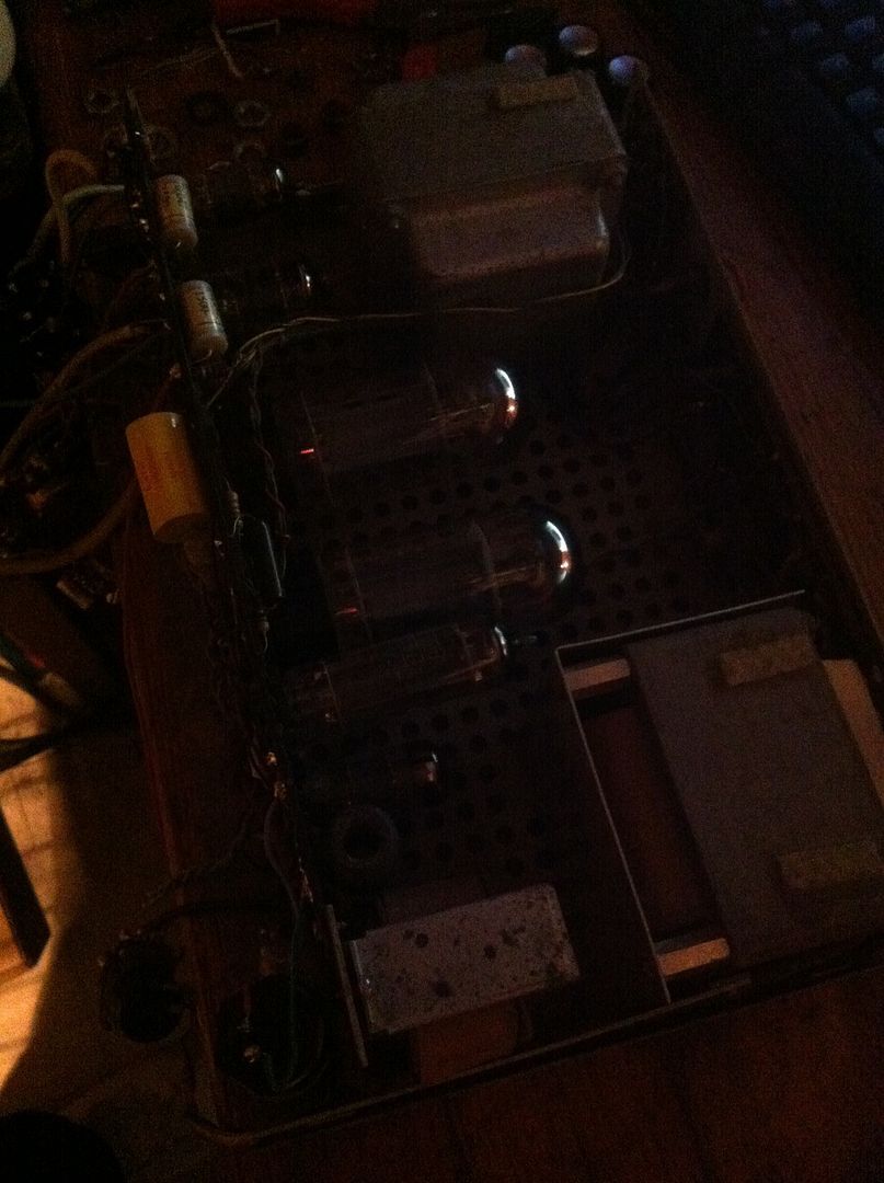

En gros beaucoup beaucoup de boulot. Les tubes...bah...par exemple la 12at7 qui sert de déphaseuse, contrôlée sous Va 250v, Vg -2v pour un rendu tube neuf de 10 Ma...donnait 2,2 et 3,4 Ma par section...soit rapporté 22% et 34% du neuf ahah! Rincée la bestiole. Les autres pareil.
Une fois tout bien fait redémarrage gentil au Variac
Quelques soucis, notamment pour le bias déjà évoqué ce-dessus. Après traitement, ben...ca tourne !
Et ça tourne HYPER BIEN !!! La radio dans l'entrée Radio depuis plusieurs heures. Super. Chaud à mourir de bonheur.
La suite quand j'aurai trouvé les boutons de potards qui vont bien.
Et je vais sûrement chercher son frère pour me faire un ensemble Stéréo. Super content :genial:

Je suis aussi en possession de deux thorens pr15 que je restaure en ce moment. par contre il s'agit des modèles brun, beige. Je ne sait pas si il sont de la même période. numéro de série:2123 et 2301.
il sont 100% d'origine en très bon état. Par contre les fusibles ont été remplacés. il sont de 315mA et 3.15A.
Si j'ai bien compris le schéma, il devrait être de même valeur c'est juste?
En tout cas il fonctionne avec ces 2 fusible. j'essaierai avec 2 de 315mA pour être sur!
Les 2 fusibles doivent bien avoir la même valeur, et c'est 315mA chacun. Tu peux descendre jusqu'à 250mA.
