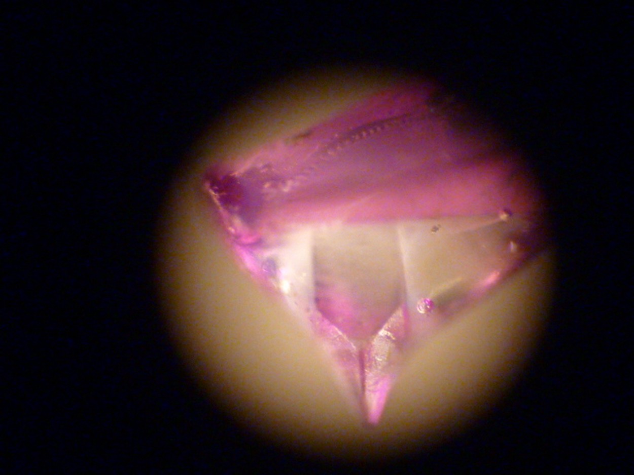

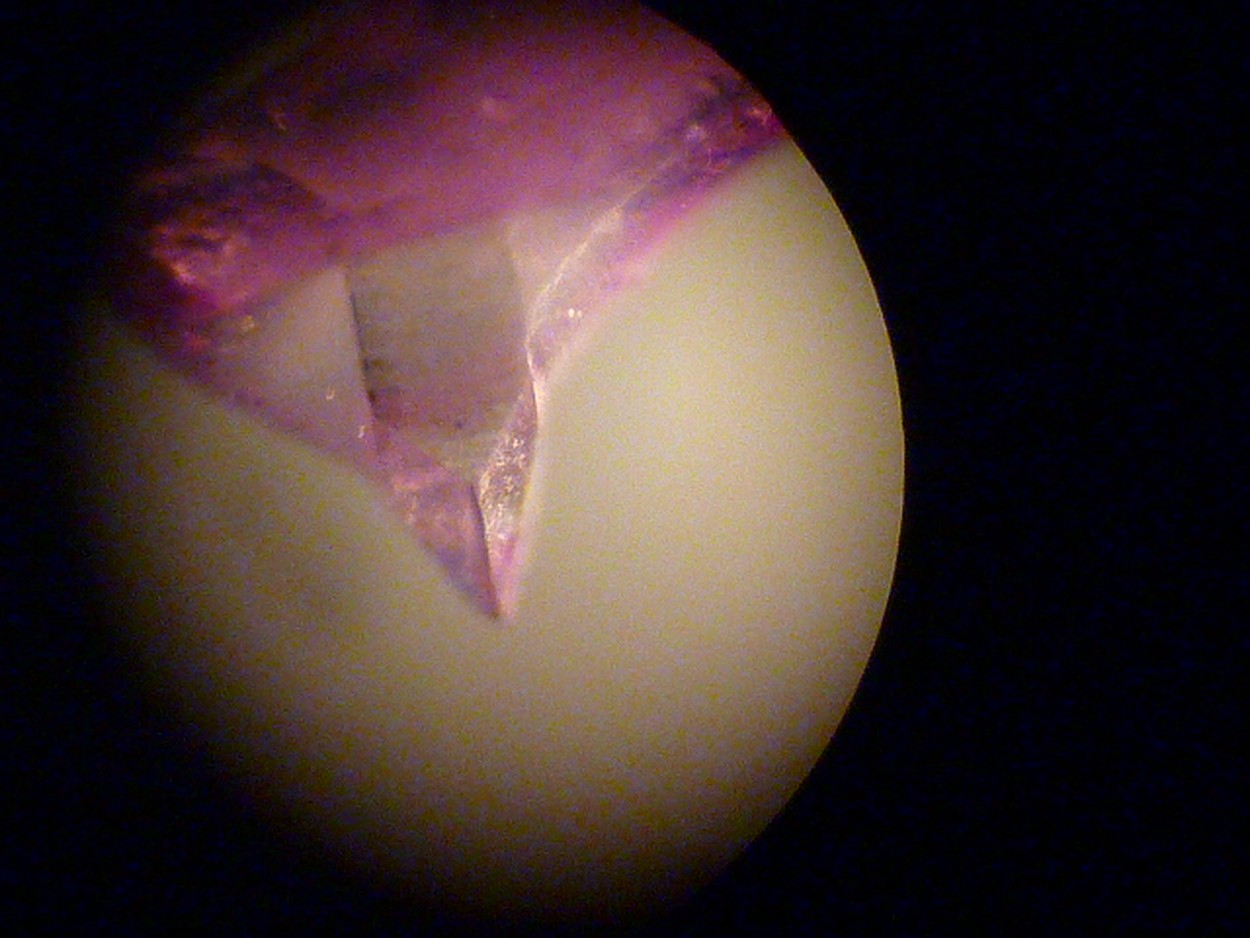

Quelques jours plus tard, je la récupère et après examen ... surprise ! ... hormis l' étiquette et la signature propre à VDH sur le corps de la cellule, rien, aucun travail n' a été effectué sur le stylet et surtout pas un changement de diamant car la légère usure est toujours présente ainsi que les "micro-bulles" d' air dans la colle de fixation :
Le diamant en Février 2013 ----- >
Le même en Juin 2015 après passage chez VDH -----> Les bulles d' air dans la colle sont similaires et au même endroit ... comment aurait-il pu changer le diamant sans retirer la colle ...? Je confie donc mes conclusions à Armando Fontana et reçoit en retour un mail de Mr Van Den Hul en personne :

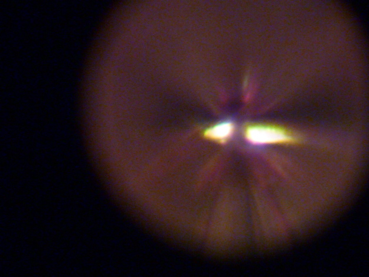

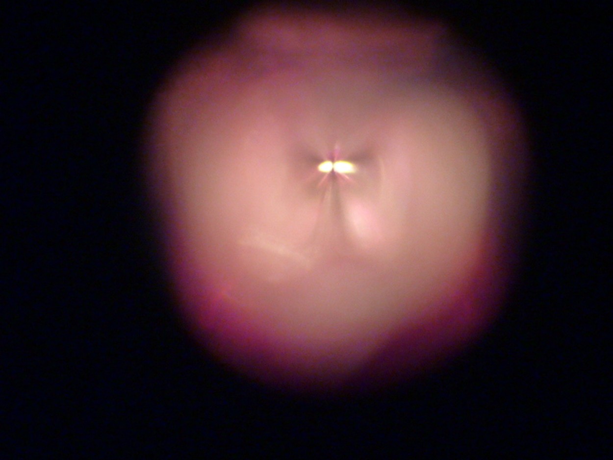

Après une nouvelle inspection au microscope, les traces d' usure sont toujours présentes sur les points de contact avec le sillon et des traces de diluant ou d' abrasif apparaissent sur la colle et le bout du cantilever.
D' une part, la coupe d' origine (Fritz Giger) ne correspond en rien à un Van Den Hul.
Avec un grossissement X100 Avec un grossissement X200 Le diamant n' a donc pas été changé et je considère qu' il y a tromperie ... pour ne pas dire escroquerie.

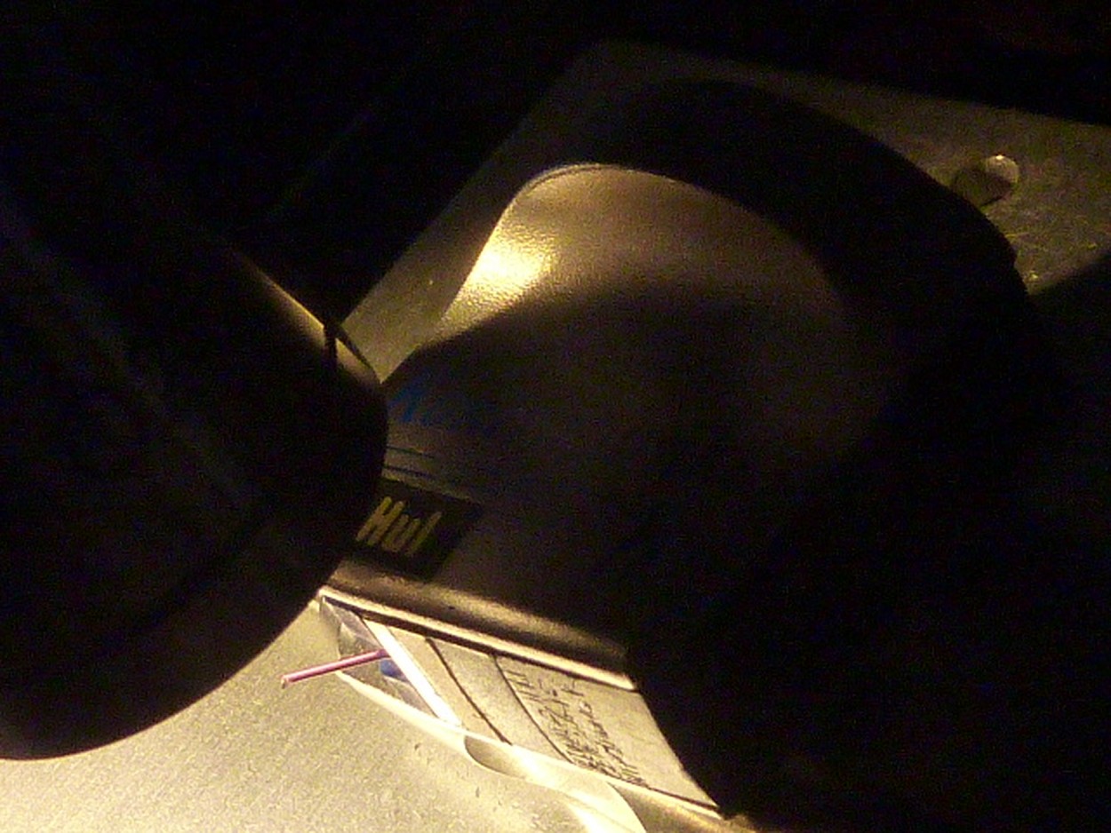

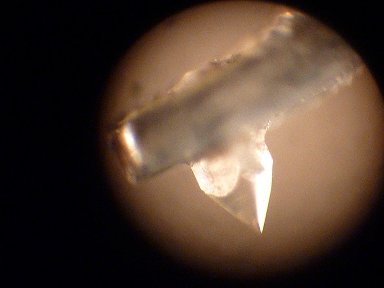

Une Ortofon SL15-Q, conçue pour la délicate lecture des disques 4 canaux CD4 et équipée d' un diamant de coupe Shibata.
Confiée également à VDH en Juillet et récupérée en même temps que la Kontrapunkt ..
Constat accablant ... le diamant Shibata me semble avoir été démonté .... mais s' il a été remplacé, c' est par un Shibata complètement usé ! témoins les superbes méplats bien brillants !
Le cantilever a été redressé, d' au moins 10°, ce qui fait que les appuis dans le sillon se font sur l' angle des méplats d' usure ... c' est une manière de prolonger "quelques temps" la lecture des disques en réduisant la distorsion de contact... mais ce n' est que très temporaire .
Là aussi, je considère qu' il y a tromperie car il a été facturé un diamant Shibata neuf .
