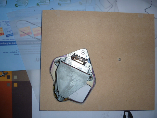

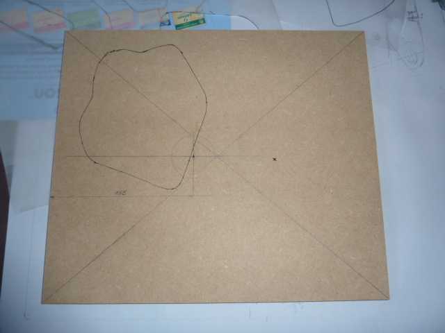

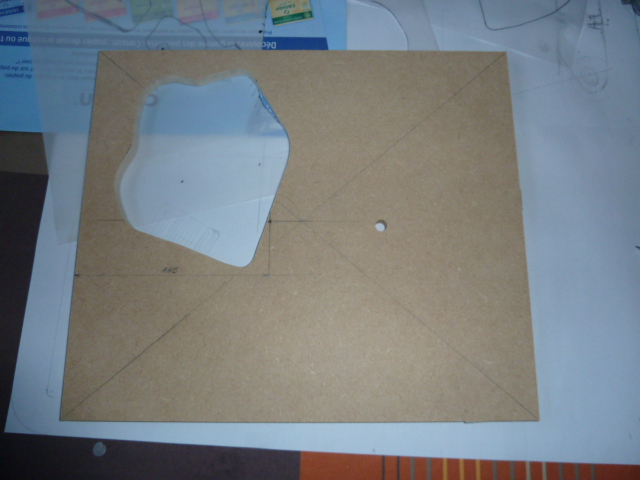

J'ai pu avancer un peu aujourd'hui et je me suis occupé de la préparation des guide qui servirons à faire les trous pour les différents organes de la platine à l'aide d'une défonceuse équipée d'une bague à copier.
La première étape consiste à remonter tous ces organes pour faire le tracé des parties à enlever.
Je me suis fais découper plusieurs plaques de MDF d'une épaisseur supérieur au dépassement de la bague à copier de la semelle de la défonceuse. Ces plaques sont à la taille exacte de la plaque de la platine.
Avec l'une des plaques de MDF, j'ai découpé l'empreinte de l'emboutissage dans lequel s’insère le plateau et j'ai tendu dessus une feuille de calque également aux dimensions de la plaque de platine pour y recopier les empreintes.
Après découpage, en tenant compte de la différence entre la fraise que l'on utilisera et celui de la bague à copier, 2,5mm dans mon cas à rajouter en agrandissement des empreintes, installer la feuille de calque sur une des plaque de MDF avec du scotch et reporter l'empreinte découpée.
Comme il faudra deux plaque distinctes pour faire les guides il faut penser à faire un calque des parties chevauchantes des empreintes que l'on recollera au dessus du premier pour le deuxième découpage.
Ensuite, découpage à la scie sauteuse, équipée d'une lame à chantourner, de la première empreinte destinée au moteur.
Pascal.
Pascal.

Comme j'étais dans les tracés, j'en ai profité pour faire le traçage du socle de la platine qui sera équipée d'un bras Ortofon et d'une cellule Clement ou Ortofon .
Le socle fera 445 x 560mm.
Pascal.
