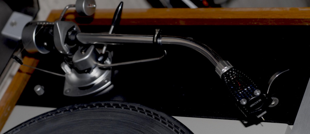

voila ma platine vinyle.
seule la cellule a été remplacée.
A l'origine il y avait une "DENON DL-103" que j'ai remplacé par une "SUMIKO Blue Point Spécial EVO III"
La platine sans son plateau
Le bras
Image Image
La cellule

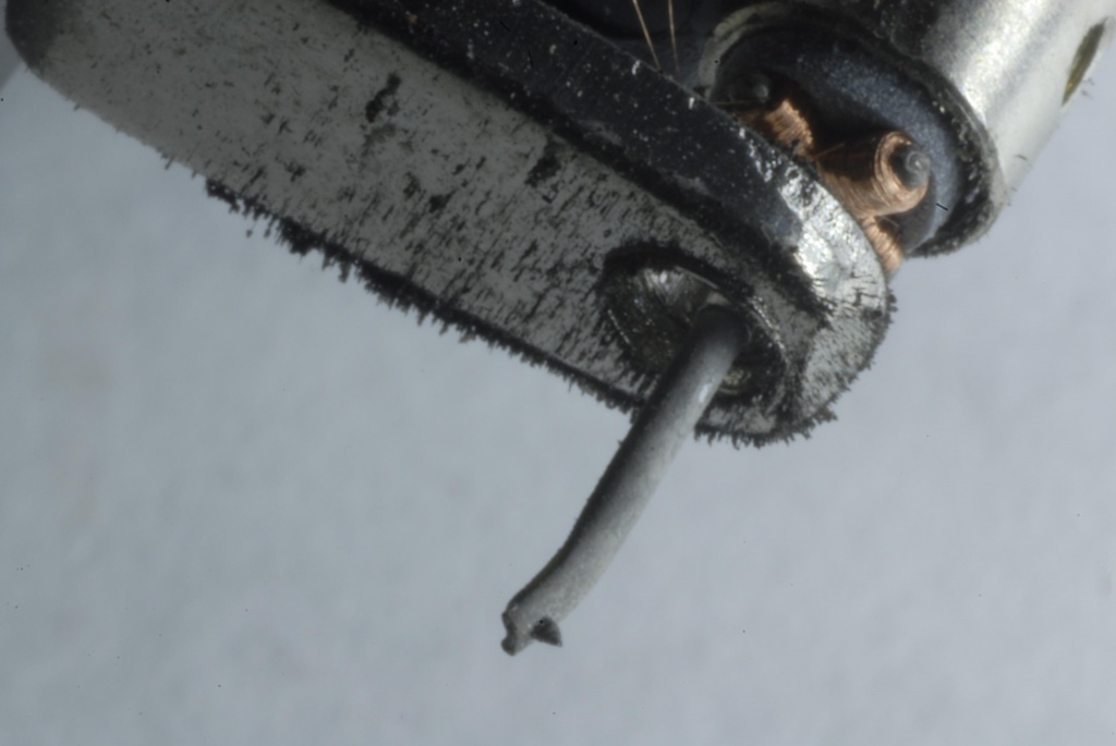

Suite aux photos de Valere, j’ai été jaloux et j’ai voulu faire pareil et quelle a été ma surprise de voir que ma cellule est pleine de fines particules de limaille. :cfou: :mur:
Quelqu’un a-t-il un moyen pour les enlever
J’ai réussi avec une pince a épiler d’en enlever mais il en reste encore
Merci pour votre aide
A+

Messages : 6034
Re: Thorens TD125 MkII
Oula, évite la pince :stress:
Petite brosse, plutôt ..
