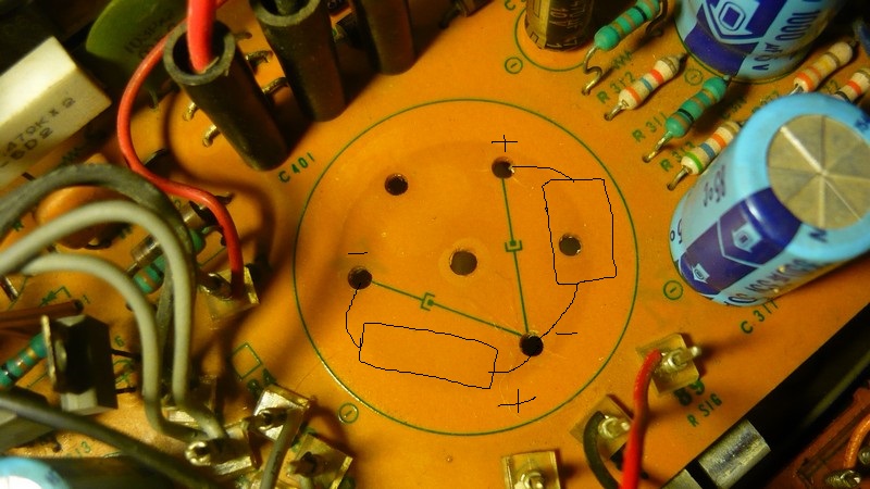

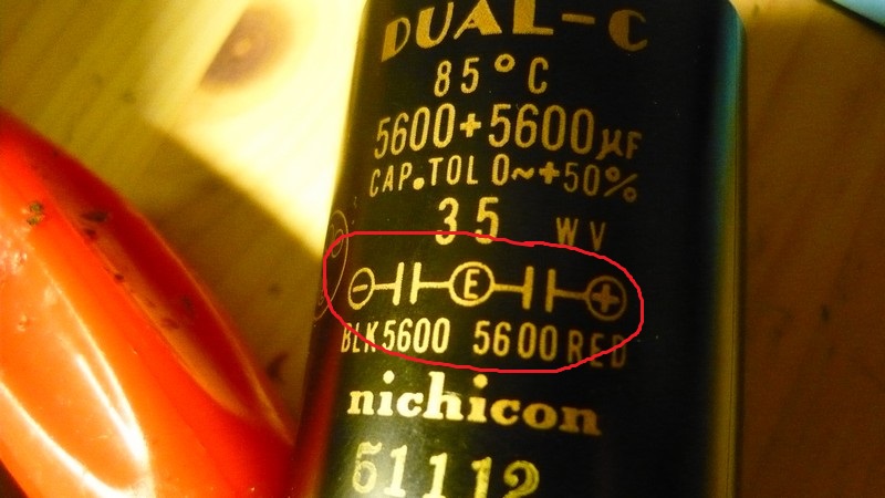

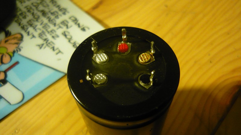

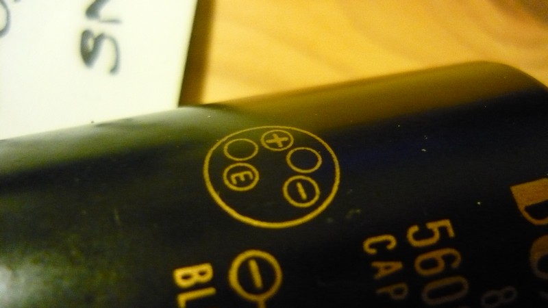

Bonsoir tout le monde
Bon je vais bientôt recevoir les condos, et j'ai regarder un peu ce condo double d'alim,
et voilà ce que j'en ai compris:
Est-ce que j'ai bon?
En tous cas, j'ai hâte, pour le mettre à la place du Pioneer!!!
