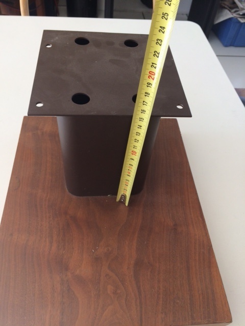

Est-ce qu'une âme charitable pourrait fournir les dimensions des pieds des dm14 ?
- tob274
- Messages : 290
- Enregistré le : mer. 22 déc. 2010 21:52
- Localisation : 42
Re: B&W DM14
Voici un pied de DM4, j'ai l'impression que c'est le même :
base = 33 x 27 cm
hauteur du pied métallique = 15 cm
et dimensions de la platine métallique : 16.5 x 16.5 cm
(edit:) j'ai posté un peu vite : après nouvel examen des photos p1, je me rends compte qu'il y a des différences : le pied métallique est fixé plus en avant sur la DM14, et il semble aussi plus haut...

OldschoolSpirit
Re: B&W DM14
Merci tob274 pour ta réponse, à confirmer donc avant la réalisation, ça donne déjà une idée de base.
