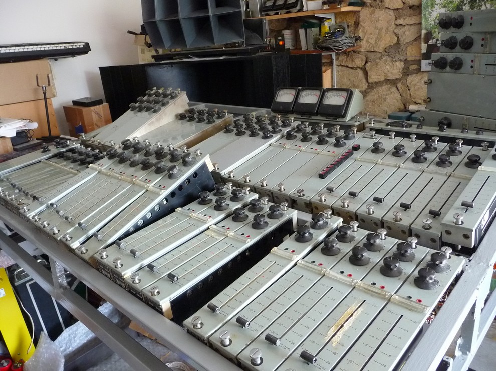

Allez une petite derniere ... ma console en cours de montage , mais, contrairement à Johannes Brünning, je n'ai pas récupéré le meuble d'origine très malcommode. J'ai donc appris la soudure à l'arc tout seul (au début on fait des cratères mais ... ça finit par venir !) : Ce modèle n'a jamais existé , c'est un regroupement unique... Masse actuelle de l'ordre de 300kg ... sans les périphériques ni les alims (70kg)
24voies (Copier).JPG (254.78 Kio) Vu 4021 fois
